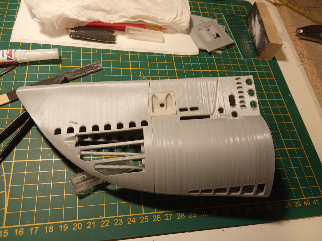

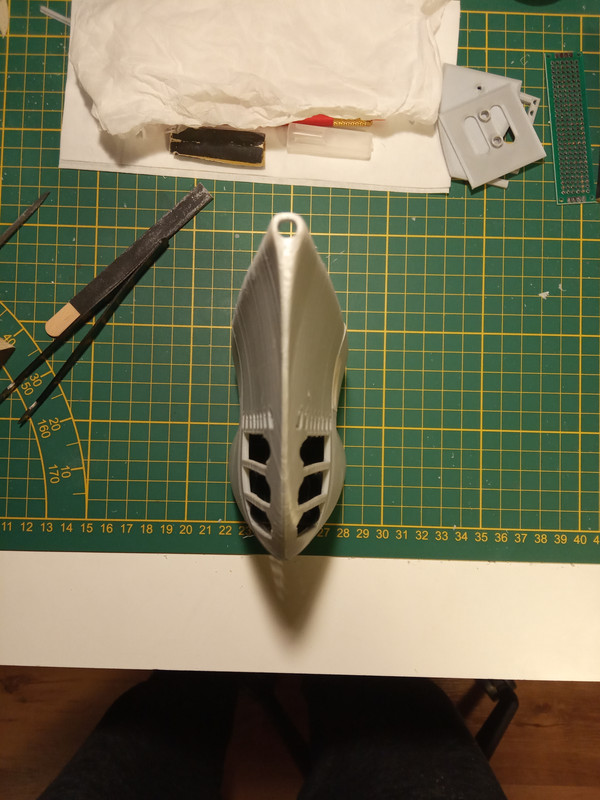

De mannen bij Verolme maken over uren
Weer een stukje klaar, dit keer het voorste stuk van de boeg.
Door het gat in de punt ook wel de Bullnose genoemd.
De stijlen tussen de torpedo deuren zijn wel aan de dunne kant dus daar versteviging tussen moeten komen.
En de supports verwijderen was nog een dingetje, niet veel ruimte voor in de punt
Maar de anker behuizing past er zo mooi in.
En ze krijgt al wel een mooi slank profiel

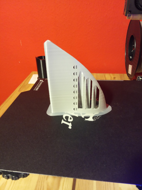

Zo te zien is de punt ook wel zonder support te printen..

Het probleem zat hem in de binnenkant.
Voor in de neus zit een vlak stuk met een uitsparing waar straks het binnenschot in valt.
Op dat stukje had ik support nodig om het vlak te houden, en de restjes daar weg halen was even een dingetje.
De supports in de vloedgaten zijn er zo uit te halen maar houden de gaten wel mooi in model.
Ik had dit al wel verwacht, tot zover ik het kan bekijken was dit het lastigste deel om te printen.
Ik heb het vorige stuk ook met supports geprint.
De supports zaten daar alleen in de vloedgaten en waren er zo uit te halen.

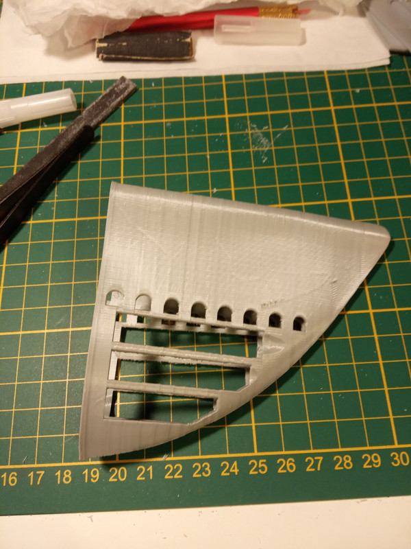

Mooi maar waarom de torpedo buizen niet dicht geprint aan de binnenzijde?

Hallo Henk,
Ik bedoel de lange zijde, de kopkant is natuurlijk open.

Hallo Wim,
Dat van die rubberen torpedo's was Chevron, maar hij zat er niet ver naast
Torpedobuizen worden inderdaad wel werkend...is de bedoeling.
Ik begrijp alleen niet goed wat je bedoeld met dicht printen.
In de lange gleuven komen straks de bescherm deuren.
En aan de binnenkant komt een binnenwerk met de buizen en de aandrijving voor de deuren.
Het probleem is dat dit deel met de punt naar boven is geprint, dus bij de dunne stijlen zijn de lagen naar de voorkant opgestapeld.
En elke laag is bij zo'n dun stuk een mogelijke breuk lijn.
Ik overweeg twee opties.
De stijlen verwijderen en opnieuw plat liggend printen en dan terug lijmen.
Of verstevigen met UV Resin.
Met het laatste heb ik wat geëxperimenteerd en haalde best goede resultaten.
De print werd beduiden sterker.
Ik zal hier nog wat meer mee experimenteren en behaalde resultaten hier posten.
Misschien heeft een ander daar ook nog wat aan
