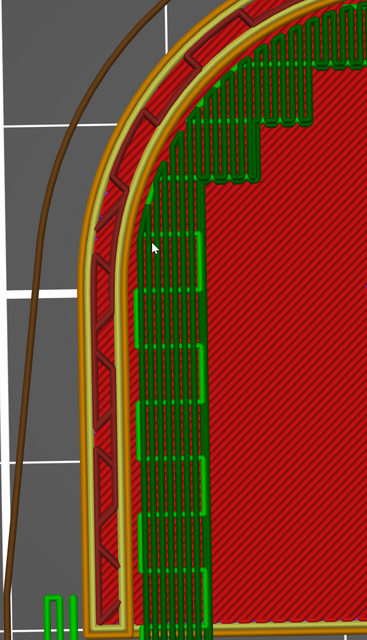

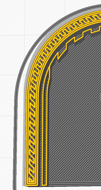

Sinds kort werk ik met PrusaSlicer ipv Cura. Doordat dit beter met mijn printer werkt wil ik ook gebruik blijven maken van PrusaSlicer. Ik loop echter tegen één vervelend probleem aan. Dat zijn de supports, bij Cura had ik altijd een hele nette support die makkelijk weg te breken was, bij PrusaSlicer krijg ik dit op geen enkele manier voor elkaar. Ik heb met diverse instellingen zitten spelen, maar het word er niet beter op. Iemand een idee?
Cura :Je ziet hier een simpel makkelijk weg te breken lijntje
PrusaSlicer: Hier maakt hij er een heel bouwwerk van.

Het gaat wel beter met die instellingen, maar helaas niet zo goed als Cura. Het lijkt er een beetje mee te maken hebben dat Cura redelijk in een bocht kan supporten, PrusaSlicer kan dit niet. Onderstaande afbeelding is misschien niet een duidelijk plaatje waarbij dit een probleem is. Maar ik heb ook een ontwerp met heel veel 'poortjes', zeg maar een soort van colosseum. Bij PrusaSlicer zit dus in ieder poortje ook een support, Cura gaat hier netjes omheen.
Ben al wat aan het finetunen gegaan met Cura icm de prusa i3, er stonden op de site van Prusa profielen voor Cura. Dat gaat al een stuk beter.
