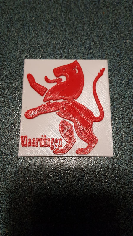

Plaatje Rob:
:thumbsup:
Wat ik wel niet helemaal begrijp is dat als de printer die Witte ondergrond maakt doet de printer dat heel netjes en rustig
( met nadruk op RUSTIG! )
MAAR DAN!!! Dan gaat ie het leeuwtje en de letters printen en dan gaat dat ding tekeer als een ramdebiel!!! Wat is dat toch?
Als het aan mij licht doet ie de lettertjes en het leeuwtje op het zelfde tempo!
Misschien de tweede of derde laag ff een keertje als een gestoorde er over heen oké!
En het is dan ook voornamelijk bij de buiten lijnen want het invullen gaat ie op gegeven moment weer langzaam???
Gelukkig houd de extruder het (volgens mij) net bij!
Maar dan doet ie dat ook nog eens in kombinatie met retraction ( ook als een KIP ZONDER KOP! )
(Retraction Distance heb ik trouwens maar op 1,5MM staan, en zelfs heb ik de nijging om er 1MM van te maken! )
MAAR goed rede tot klagen heb ik eigenlijk niet,
Alhoewel…. Het lijkt of hij bij sommige soms lagen stukjes over slaat!
( nogmaals met dit resultaat ben ik ZEER tevreden! ) en nogmaals trouwens Bedankt Rob! :thumbsup:
