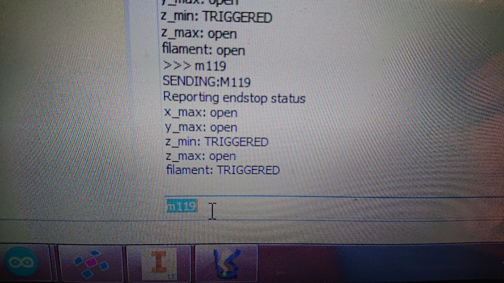

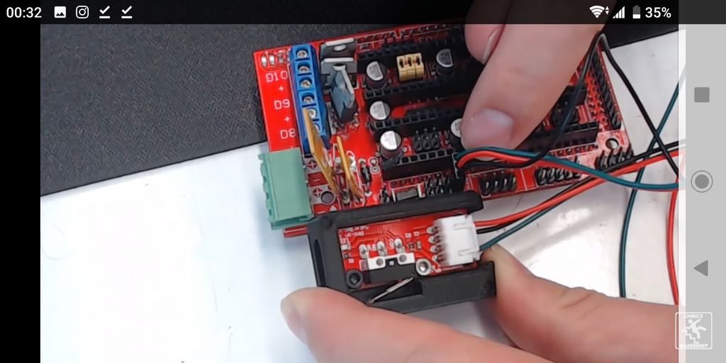

Er staat amper druk op die hendeltjes dus verwacht daar geen problemen mee. Kan altijd nog de randjes een beetje ronden.
Met een heel stuk bowden is de wrijving wel te verwaarlozen. Hij drukt er niet vol in.
Schakelaar in de lengte richting zou bij retracts veel meer risico opleveren tenzij je een neemt met wieltje of het hendeltje iets krom buigt. Alles heeft zn voor en nadelen.
Snap het idee maar precies om het compacte heb ik het zo gedaan.
Wanneer het filament op is en eventueel terug komt gaat het tussen de lever en switch door. Dus geen probleem.
Maar praktijk moet het nog uitwijzen mochten er ergens problemen ontstaan.

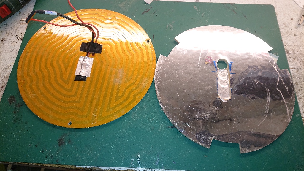

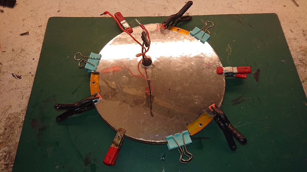

Kwam er achter dat het opwarmen van mn printbed tot 70 graden wel heel lang duurde nu ik eens ABS wilde printen.
70 graden duurt 9:30 min.
75 haalde hij uiteindelijk nog wel maar denk niet dat er nog veel meer in zit.
Dacht nog even dat het in de firmware instellingen zat maar geen verbetering.
Oude firmware erop gezet maar ook geen verschil.
Bed nagemeten ik denk 120/150Watt@12V 220mm rond.
Dus maar isoleren.
Beter voor ook voor de arduino eronder.
Even gezocht. Geëindigd met action placemat.
Was helaas niet vol kurk maar dun laagje met MDF.
Ach ja goed genoeg. Snel in huis
Had ook nog radiator folie liggen dus daar ook maar gebruik van gemaak.
Beide zijden maar beplak.
Inmiddels met siliconenkit vast geplakt aan mijn bed.
Nu maar hopen dat het heel blijft en werkt.
Hoger dan 90 graden zal ik waarschijnlijk toch nooit komen.
En anders maar upgraden.

Bericht door DennisK » 15 jan 2019, 14:39
Zo dat maakt nogal uit of je het heatbed aan de onderzijde isoleert.
Heb ook nog eens eens 50mm fan tbv koeling elektronica dus dan scheelt het misschien nog meer.
Bijna 2x zo snel naar de 70 graden en 80 loopt hij ook nog vlot naar toe.
Tijd / Voorheen / geïsoleerd.
0min 20 graden / 20 graden
1min 33 / 36
2min 41 / 46
3min 47 / 55
4min 53 / 63
5min 57 / 70 (4:55 op ingestelde 70 graden)
6min 61
7min 64
8min 66
9min 69
9:30 70 op ingestelde waarde.
Onderzijde nog extra voorzien van 3mm zwembad tegel.
Voelt koel aan met bed op 80.
Afkoelen gaat ook veel langzamer.
Dacht nog even te testen met iets op het bed tijdens preheat.
Nog even plaatje maken met radiator folie.
Kom ik nog op terug.
Edit 16-01-2019
Met plaatje direct op het bed duurt het ietsjes langer.
Maar plak je er een paar filtjes onder zodat hij geen contact maakt dan gaat het net iets sneller. Maar bijna verwaarloosbaar.

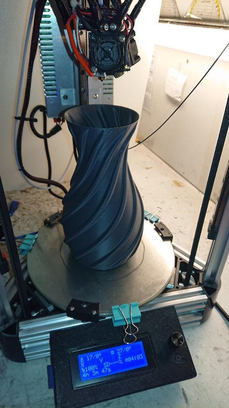

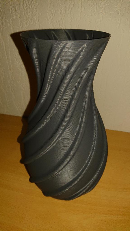

Zat te denken misschien mijn Z as te vergroten maar print eigenlijk zelden hoog.
Nu maar eens een vaasje geprint. 20cm hoog
Nieuwe PLA rol. Weinig getuned tov de ABS waar ikee zat te rommelen in kisslicer 1.6.3.
Zit wel een raar ribbeltje in (slicer issues) en kon hier en daar beter. Denk dat perimeter first (van binnen naar buiten printen) nog aan staat.
Ook niet helemaal waterproof.
Maar ach.

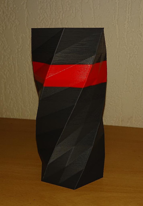

Nog maar eentje geprobeerd. Wat instellingen gewijzigd maar helaas geen verbetering.
Wel maar eens geprobeerd M600 code tussen de regels te plakken @Z100 en Z120 (gewoon met kladblok)
En werkte nog aardig ook.
Probleem is nog wel dat hij een sliert filament maakt die de 2e keer er niet volledig mee uit kwam en dus weer richting nozzle ging na het vervangen.
Heeft me al eens problemen opgeleverd dus moet daar nog wat op verzinnen. Liefst de temperatuur eerst een stuk omlaag of anders rommelen met retract en tijd voor hij het filament er uit gooit.
150mm hoog.
