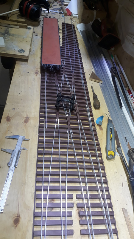

Oke hou deze afbeelding in gedachten, ik ga een hoop vragen beantwoorden:
Dit is een van de kleinste wisselsets die er komen gaat :!:
Deze is maar 1 meter 60 lang en 28 cm breed.
De wissel set in de foto is geprint in 11 keer....qua tijd kan ik hier flink wat tijd winnen en qua zuiverheid helemaal.
Met een wat langere printer zou ik dat in 3 keer kunnen doen.
Echter voor een dubble "crosover" in een 300cm radi ga ik heel snel naar 35cm
Laat staan 360 of een in 450ish radius.
Laat staan locs ontwerpen en printen die in model :!: :!: :!: een ketel hebben van 60 centimeter minimaal.
Ja ik weet wat ik doe qua model railroad of groot spoor.
