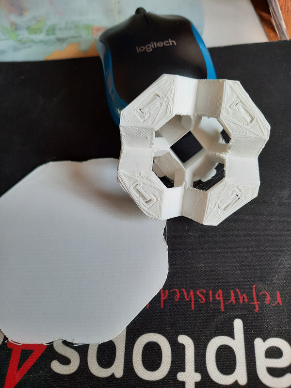

- Berichten: 22
- Lid geworden op: 17 mei 2020, 13:54
Re: Support onregelmatig.
Op advies van Hairman over gestapt naar Cura. Wat een extra mogelijkheden tov de Creality slicer. Ik zie een beetje door de bomen het bos niet meer!!
Maar ik ga er wel mee door, heb twee printjes gemaakt met de standaard instellingen in Cura, wel mijn printer als standaard printer ingesteld.
Ik vind de printjes sowieso beter als wat de Creality slicer ervan bakt, ik wist niet dat je zover kan gaan met bridging!
Zit wel wat stringing op de printjes maar dat is formaat spinrag en veeg je er zo vanaf.
In de bridging spiraal zit rechts op de foto op het eind in de opstaande rand wel een stukje wat erop lijkt alsof de print is ingezakt.
Alle commentaar blijft natuurlijk welkom en gewaardeerd!
Print met Creality Ender5

- Berichten: 22
Op de foto´s mijn laatste print met Z-offset op 0. Suggesties zijn welkom. de print zat ook erg los op het raft.
