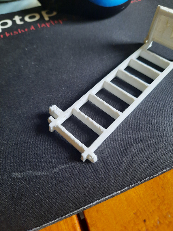

Ik heb gisteren (en vannacht) een laddertje geprint al met al mooi geworden alleen het support zat nog erg vast.
Daardoor word de achterkant behoorlijk ruw, is wel na te bewerken, maar dat moet toch beter kunnen?
Ik print nu met deze vulling instellingen:

Als je 'm geprint had zoals ie op de 2e foto ligt, heb je bijna geen support nodig. Misschien wel helemaal niet.

Ik zou hem printen zoals hairman zegt, en waarschijnlijk met tree support.

Als je printer en je filament goed genoeg zijn om die afstand van de treden met bridging te overbruggen dan heb je helemaal geen support nodig. (Zoals al 2 maal hiervoor ook geschreven 8-) )

Ik gebruik de slicer van creality en heb dan de keuze tussen "grid" en "lines" . Beide geprobeerd maar "grid" geeft het beste resultaat. Ik heb met support geprint omdat de onderkant van mijn prints erg ruw zijn en met de zichtzijde naar boven is deze veel mooier dan als ik hem andersom zou printen. Zal vast wel ergens beter af te stellen zijn maar ik ben nog zoekende ;)

Als de onderkant van je prints ruw is heb je ofwel een ruw printbed ofwel je z-offset is te hoog!
Ik vermoed het laatste, zoals ik eerder al gezegd heb aan de hand van je foto's.
Deze kan je aanpassen tijdens het printen.
Bij een 1e laag die rond is kun je het het beste zien, als je z-offset te hoog is trekt de nozzle stukken van de cirkel recht omdat ze niet goed aan je bed plakken.
Daarnaast zou ik overstappen naar Cura.
De Creality slicer is een uitgeklede oude versie van Cura en er komen geen updates voor dat ik weet.
Cura wordt steeds verbeterd en er komen regelmatig updates uit.
In Cura heb je veel meer mogelijkheden!
