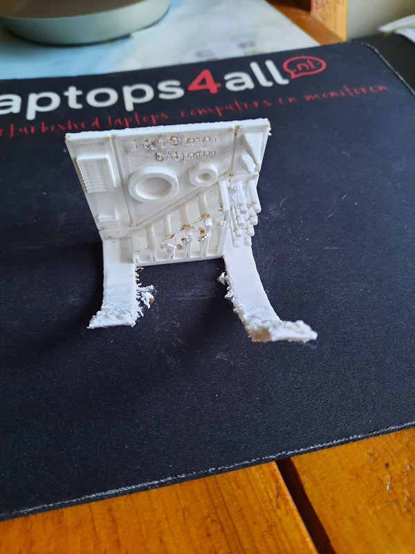

De ladder had teveel support, kreeg ik er dus niet heel los van. Weer wat geleerd.
Ik heb vandaag de A10 3d printertest geprint (zie foto´s) volgens mij heb ik dus wat stringing. Voor de rest lijkt me niet zoveel mis in de print is tenslotte helemaal zonder support geprint. Wat me wel opvalt is dat op sommige plekken het pla wat verbrand lijkt, zou het kunnen dat ik de nozzle te dicht op het bed heb staan? Alle commentaar is natuurlijk weer welkom, alvast bedankt.
Foto´s van de testprint houden jullie nog even tegoed, ik krijg een gateway 504 foutmelding als ik er foto´s aanhang.

Bericht door Lgbwillie56 » 17 feb 2021, 10:16
Bij deze de foto´s van de test print.

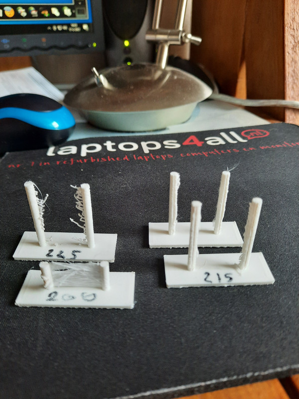

Ik heb ondertussen ook een testprintje gemaakt van een rechthoekig vlakje met daarop twee paaltjes. Alleen met de temperatuur gespeeld, 215 graden lijkt voorlopig de beste temperatuur.

Berichten: 2912
Re: Support onregelmatig.
Bericht door Rob52 » 17 feb 2021, 10:38
Even los van het resultaat dat ik er niet heel erg mooi uit vind zien. Je hebt ook, zo te zien aan de bruine vlekken, een probleem met een lekkende aansluiting op de nozzle. Daardoor lekt er filament tussen de aansluiting van de nozzle op de throat (metalen buisje in het hotend) en verbrandt waarna het er als een bruine drap tussenuit lekt. Gebruik de zoekfunctie maar en zoek op bruine smurrie of drap.

Bericht door Hairman » 17 feb 2021, 11:59
Die testprint ziet er idd niet best uit.
Die bruine vlekken zijn heel apart, ik heb dat nog nooit gezien.
Verder kan de kwaliteit nog veel verbeterd worden.
Kijk eens op: https://www.simplify3d.com/support/prin ... eshooting/
Goeie site om printproblemen te analyseren.
Probeer alleen niet alles tegelijk te veranderen maar pak 1 probleem tegelijk aan.
Veel instellingen in je slicer zijn van invloed op de print kwaliteit.
Als je hier aan gaat sleutelen doe dat dan 1 voor 1 en noteer wat je veranderd en op welke waarde die instelling stond!
Anders weet je niet meer wat je terug moet zetten als je geen verandering ziet in je testprints!
Succes!

Bericht door PrintEngineer » 17 feb 2021, 13:17
Er is zo te zien idd iets aan de hand met het hotend. Rob gaf dat ook al aan. Het bruine in de print is verbrand filament. Grote kans dat je ook je nozzel zult moeten reinigen of anders een nieuwe plaatsen. En bruine vlekken is ook meteen een indicatie dat je nozzel redelijk hoog staat in temperatuur. Dus misschien is het niet onverstandig om de boel eens compleet te demonteren en te kijken waar de lekkage van het filament precies zit

Bericht door Lgbwillie56 » 17 feb 2021, 14:34
Oke ik zal de nozzle er eens uithalen, hij zit er net in misschien heb hem niet goed geplaatst.
Ik heb ondertussen wat met de temperatuur gespeeld lijkt erop dat het filament wat ik gebruik bij 215 graden het beste resultaat geeft. Verder heb ik de retractie in stapjes van 4,5mm naar 6 gebracht maar dat geeft volgens mij weinig verschil. Die op de foto rechts zijn beide op 215 gr geprint waarbij de voorste met 4,5 retractie en de achterste met 6mm. Die twee links allebei op een andere temperatuur, daar zit wel behoorlijk verschil in het resultaat.

Bericht door Lgbwillie56 » 17 feb 2021, 14:53
De nozzle zat dus niet vast, zit weer een nieuwe in en dan toch maar tot aan de pijngrens vastgezet. we zien wel.
Er word alweer geprint.
