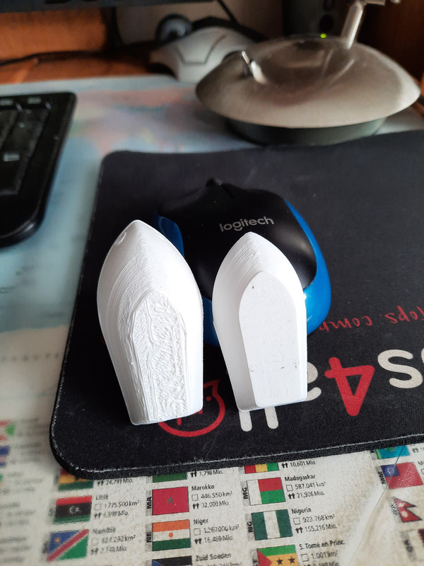

Nee ik heb geen ABL. Ik heb ondertussen wel een beetje met m´n eerste laag temperatuur geklungeld. Staat nu op 70° En zie daar, het bed moet eerst afkoelen voordat ik de print eraf krijg! En de onderkant is nu direct op het bed geprint ook veel mooier.
Links met raft, puinhoop!
Rechts rechtstreeks op bed, glad!
Kan ik nu aan de slag om te proberen om de print zelf wat gladder te krijgen. Ik heb voor mijn volgende print de lijnhoogte gereduceerd naar 0,1 en de breedte naar 0,35 eens kijken wat dat oplevert.

Dat ziet er veel beter uit! Zo hoort het.
Vergeet niet dat als je de laaghoogte halveert, dat je print tijd verdubbeld!
Als je dan ook nog de lijnbreedte kleiner maakt dan duurt het nog langer!!
