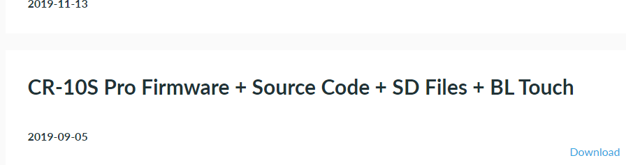

Hier staat normaal gezien de firmware voor de gewone meetsonde.
https://www.creality3dofficial.com/blog ... 10s-pro-v2
