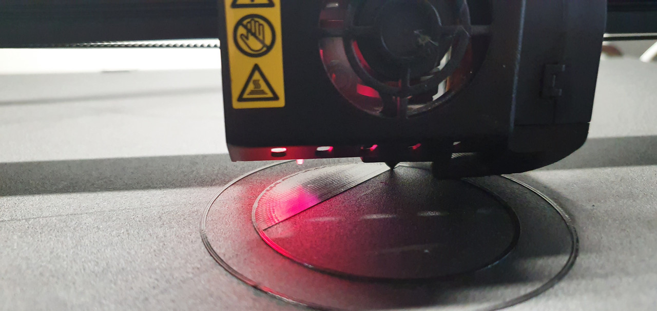

Ik heb een probleem waar ik niet uitkom.
kort geleden heb ik een creality cr10 max gekocht, en na veel proberen krijg ik het automatische levelproces met de bltouch niet voor elkaar.
Zoals in veel filmpjes gezien ben ik begonnen met een handmatige leveling om het bed zoveel mogelijk vlak te krijgen.
Vervolgens heb ik z-offset aangepast in het midden met een 0,2mm voeler. Als ik hem hierna op "home" zet, komt hij keurig op niveau.
Dan wanneer ik een print wil starten, en de Bltouch zijn zijn metingen doet over het hele bed, lijkt alles goed te gaan.
Echter wanneer de print daadwerkelijk start, print hij 1 tot 2mm hoger dan hij hoort te doen.
Ik pas dan de hoogte snel aan terwijl hij begint met de "adjust functie".
elke volgende print, begint hij weer hoger te printen.
Ik krijg het idee dat de bltouch zijn werk helemaal niet goed doet.
Wat zou ik verkeerd kunnen doen? zijn er meer mensen met deze machine die dit ervaren?
Ik gebruik de nieuwste versie Cura als slicer.

Het lijkt me geen probleem met de instellingen van cura. De eerste 2 primerlijnen(?) worden wat hoog geprint op 0,28mm maar daarna begint de print op 0,2 mm hoogte:
Code: Selecteer alles
G92 E0 ;Reset Extruder
G1 Z2.0 F3000 ;Move Z Axis up				hier gaat z naar 2mm
G1 X10.1 Y20 Z0.28 F5000.0 ;Move to start position	hier gaat z naar 0,28mm
G1 X10.1 Y200.0 Z0.28 F1500.0 E15 ;Draw the first line	en print een eerste lijn van [10;20] naar [10;200]
G1 X10.4 Y200.0 Z0.28 F5000.0 ;Move to side a little
G1 X10.4 Y20 Z0.28 F1500.0 E30 ;Draw the second line	en print tweede lijn van [10,4;200] naar [10,4;20]
G92 E0
G92 E0
G1 F1500 E-6.5
;LAYER_COUNT:350
;LAYER:0
M107
G0 F6000 X196.216 Y181.741 Z0.2				hier gaat z naar 0,2mm
;TYPE:SKIRT
G1 F1500 E0
G1 F1200 X196.405 Y181.539 E0.0092			en begint met de skirt van het model te printen
Wat me wel opvalt is dat er met een G0 naar de startpositie van de skirt wordt gegaan en bij mij met een G1 maar beide zouden op de juiste positie moeten uitkomen.
Je zou dus verder moeten kijken. Misschien doe je wat verkeerd in de BLtouch kalibratie of staat er wat verkeerd in de opgeslagen mesh? Loop de stappen nog even na met bv https://letsprint3d.net/guide-how-to-ca ... ng-sensor/ en doe de autolevel mesh save opnieuw (of gebruik een G29 (=autoprobe het bed) ipv de M420 (gebruik de opgeslagen mesh).

Dat zou ook niet nodig moeten zijn. Behalve misschien een toevoeging in het startscript van je slicer, voor een auto level bij het begin van elke print, maar dat hoeft maar eenmalig. Ik heb het bij m'n Anet ook eens gehad, maar weet niet meer precies waar het uiteindelijk aan lag.
Wat krijg je voor waarde als je na de hele procedure je printer weer hebt aan gezet en je M851 verstuurt? En hoe zit het met je soft end stops? Blokkeert die niet de negatieve waarde van de Z-offset? Je kunt ingeven in Marlin hoeveel je door het nulpunt mag gaan voor de software end stop het blokkeert.
(Als M851 niet werkt dan heb je de probe niet juist geïnstalleerd in Marlin.)

Wat Rob52 zegt; "Dat zou ook niet nodig moeten zijn". Wel is belangrijk dat je de autobedlevel mesh opnieuw opslaat nadat je de kalibratie hebt doorgevoerd. Je gebruikt nu in je startscript het M420 commando. Dit gebruikt de laatst opgeslagen bedlevel probe gegevens en als je deze niet vernieuwd hebt, gebruik je oude gegevens. G28, G29 en daarna M500 is home axis, probe bedlevel en save to EEPROM (EEPROM data moet dan wel enabled zijn in Marlin).
Je kan het M420 S1 Z2 commando in je startscript eventueel vervangen door een G29 commando. Dan wordt de bedlevel elke keer opnieuw 'geprobed' en gebruik je dus 'verse' gegevens maar als je de juiste bedlevel data hebt opgeslagen zou dit niet nodig zijn.
Ook het controleren van de z-offset met M851 en wat rob52 nog meer zegt is nuttig.

Nou!
Met hulp van jullie is het wel gelukt. ik heb deze https://letsprint3d.net/guide-how-to-ca ... ng-sensor/ link gebruikt en heb de offset aangepast in pronterface, precies volgens het filmpje.
zojuist heb ik de tweede testprint gedaan, en alles werkt naar behoren.
hier ben ik ontzettend blij mee! Hartstikke bedankt mannen. :)
