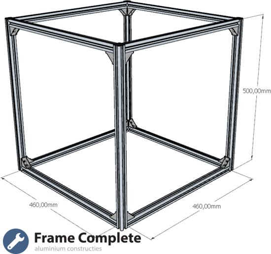

De echte professionals onder ons bouwen hun 3D printer volledig zelf en vaak wordt er dan voor een aluminium frame gekozen.
Nu ben ik voorlopig nog lang niet zover om zelf een hele printer te construeren, maar zit er wel aan te denken om mijn Anet A6 in een alu-frame te plaatsen.
Dat frame wil ik dan rondom voorzien van paneeltjes van bijvoorbeeld glas, plexiglas of dicht kunststof om de Anet stofvrij te kunnen houden.
Nu zag ik dit frame op Bol.com.
Het frame is met hoeken versterkt dus lijkt mechanisch robuust genoeg om de bewegingen van een 3D printer het hoofd te bieden.
Maar voordat ik überhaupt deze stap ga zetten wil ik de experts vragen om eens op dit idee te schieten.
Dus benoem vooral de do's and don'ts en geef mij tips zodat het plan alleen maar beter kan worden.
Maar vergeet ook vooral de tegenargumenten niet te benoemen

Persoonlijk zie ik er geen voordeel in om de printer stofvrij te plaatsen. De mijne zit onder het stof en werkt prima. Maar je begint je verhaal met het zelf bouwen van een 3D-printer. Dan is het plaatsen van de Anet in deze kubus, als hij al past, niet direct de ultieme upgrade.
Wat betreft het passen zul je het frame anders in elkaar moeten zetten want anders kom je met de maten niet uit. Of je moet wat extra hoekbevestigingen monteren, dan kun je hem in elke gewenste stand draaien. Maar het wordt krap. Als het degene is die ik kon vinden, je zette er geen link bij, dan is hij niet (meer) verkrijgbaar. Ik zie hem elders wel voor ca. 70 euro. Voor ongeveer dat geld kun je ook 2020 profiel op maat kopen. Het gaat maar om 8 lengtes en een aantal hoekverbindingen.
Als je echt iets wilt verbeteren dan zou je een Tatara frame moeten aanschaffen en daar al je Anet onderdelen inbouwen. Persoonlijk zie ik zo'n kastje alleen maar als een belemmering. Het alleen al op een goede plank monteren geeft de Anet meer stevigheid en die zit er niet eens in. Voor ABS heb ik het niet nodig, dat print ook prima zonder omkasting. En stof komt er toch wel in, ook als de printer in een kast staat. Er zijn hier al een paar mensen die een Tatara frame hebben aangeschaft en schrijven daar vol lof over.

Noodzakelijk zou het niet moeten wezen maar de combinatie van mechanisch steviger maken en tegelijkertijd gelijk verfraaien kan geen kwaad. (later zou het een frame voor de nieuwe printer kunnen worden)
Zou alleen geen glas doen, dat maakt hem ontilbaar dan plexiglas of dicht kunststof zoals jezelf zij.
Nu word de printer zo waarschijnlijk toch wel erg zwaar omdat jij net zoals ik een stabiele vlakke ondergrond nodig hebt,
En dan heb ik daarvoor een MDF plaat 18MM dik, wat jij daarvan wilt maken moet je even bekijken.
Ik heb zelf ook even wezen zoeken naar dat frame, maar er stond bij NIET LEVERBAAR in het rood.

Alu frame is leuk en makkelijk maar er is en reden waarom bv tatara uitgaat van RVS. Lees hun uitleg maar eens na.
Aluminium is lekker ligt maar of dat nu ook beter is ?
Ik zou persoonlijk minimaal grotere hoekprofielen nemen.

Ik begrijp dat je dat frame alleen als behuizing wilt gebruiken en niet je a6 hardware wilt overzetten in dat aluframe. Mocht je je opties open houden en dat later eventueel toch willen doen is het een optie maar als het alleen om een behuizing gaat zou je ook kunnen denken aan de Ikea lack tafel 'hack'. Dat Is een iets goedkopere oplossing; Voor 2 tafeltjes ben je rond de €12 kwijt. Voor de perplex platen, scharnieren, enz ben je meer kwijt maar die heb je ook nodig bij het aluframe. Afbeelding
