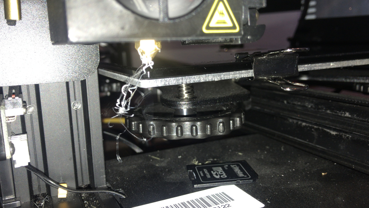

Nou ik heb de YouTube video gevold en dat gedaan... Inmiddels ook al 2x een nieuwe nozzle erop gezet maar nu print hij helemaal slecht. Na de eerste laag wordt het direct spaghetti. Lijkt wel alsof het bed niet goed geleveld is terwijl ik dat dan toch echt net gedaan heb... Iemand hiervoor nog een idee wellicht?
Re: Onder extrusie, wat nog te proberen?
Geplaatst: 10 okt 2019, 11:44
door 3Dinge
Hier twee foto’s van zoals het nu eruit ziet...

door Rob52
Ik weet niet wat voor filter je voor die eerste foto hebt gebruikt maar daar kijk ik maar even doorheen. Je zou eens je instellingen kunnen posten. Ik doe even een gok. Het lijkt erop dat je ofwel een raft aan het printen bent, maar ik zie ook een brim. Dus misschien print je wel zonder bodemlagen en begint hij meteen met infill te printen. Ook dan zou hij goed moeten kunnen printen, maar misschien heb je een hechtingsprobleem. Blijft op afstand toch heel wat gokwerk. Met die tweede foto kan ik weinig, ik zie alleen maar een nozzle met wat spaghetti maar geen printwerk.
