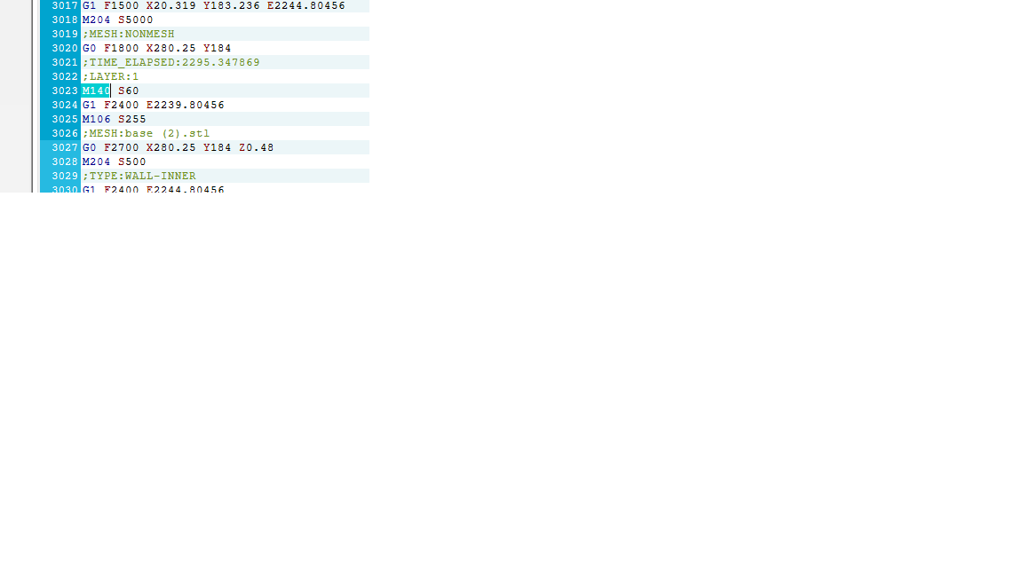

Als de slicer de temperatuur terug zet zou je dat in de gcode file terug moeten vinden. Een gcode file is gewoon een lijst met gcodes die je kunt openen in een editor (kladblok, notepad +, wordpad, etc.)
Je kan dus zoeken (ctrl F in de meeste editors) naar 'M104' en/of 'M109' (zonder aanhalingstekens) in de file. Deze zou je normaal gesproken alleen aan het begin en einde van de file moeten vinden. Als je deze ergens halverwege vindt - of in jouw geval na ongeveer 2/5de - en de temperatuur wordt teruggezet naar 0ºC weet je dat je slicer iets vreemds doet.

My bad. Daar heb ik overheen gelezen maar dan kan gezocht worden naar 'M140' en/of 'M190' om te zien of het aan de slicer ligt.
M140 Snnn = verander de temperatuur van het bed naar 'nnn' ºC maar wacht er niet op
M190 Snnn = verander de temperatuur van het bed naar 'nnn' ºC en wacht tot dit bereikt is

In het begin staat M140 op 60°
Op 1/4 van de tekst staat M140 op 60° zie afbeelding.
En op het laatste staat M140 op 0°
