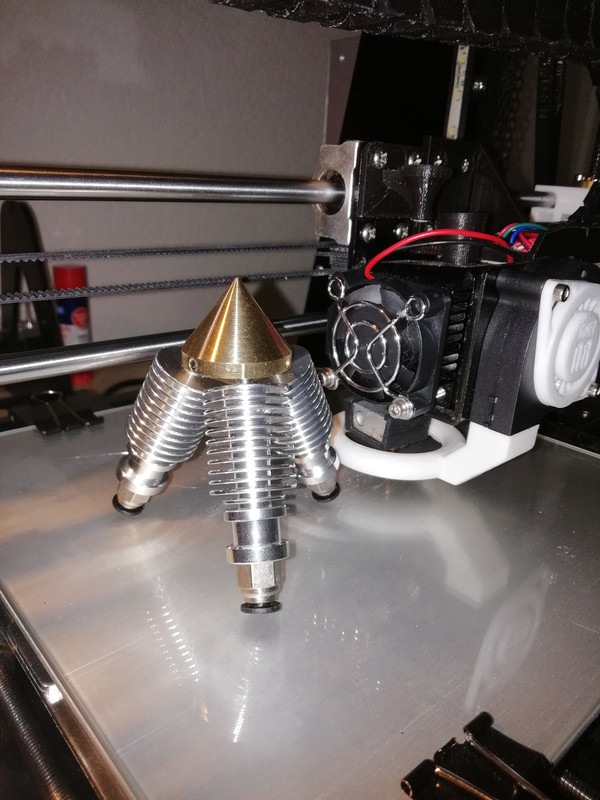

Het eerste onderdeel is binnen. Dat gaat nog een aardige uitdaging worden. Het zijn er natuurlijk 3 in 1, maar het is daarmee ook best een aardig fors formaat. Zelfs al zonder de behuizing. Die ga ik binnenkort printen. Het moet wel passen op de A8 want er zijn al wat voorbeelden van op Thingiverse. Ter vergelijk even een fotootje met de 3 in 1 (op z'n kop) naast de standaard printkop.

Hoe ga je die koelen? Een ventilator precies in het midden of 3 kleine ventilatoren?

De houder die ik nu uitprint heeft een bevestiging voor een 50 mm fan bovenop. Dus eentje in het midden voor alle drie.

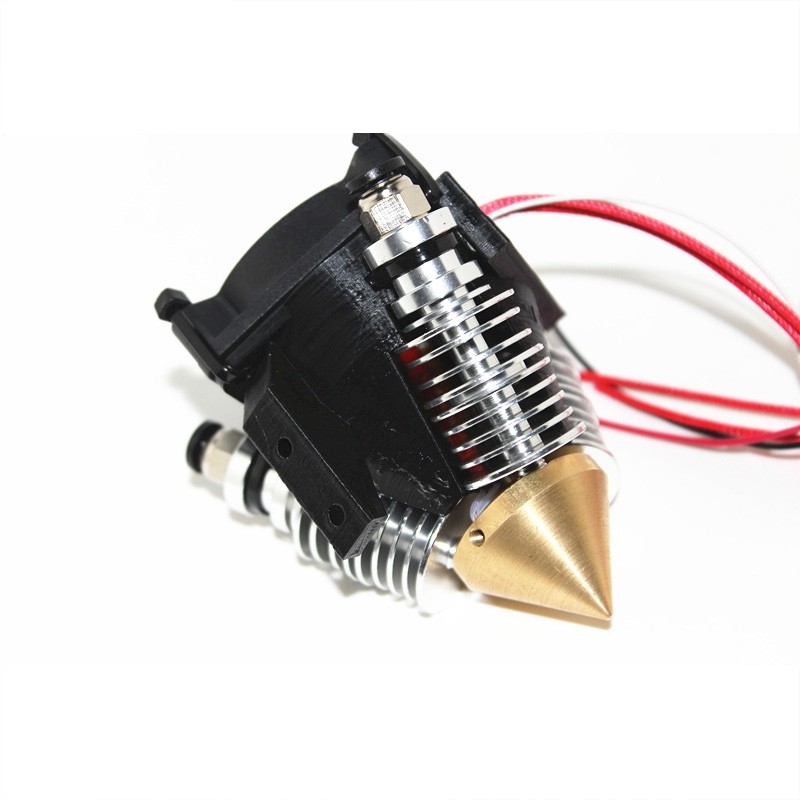

Het kan dus kennelijk nog een stuk compacter. Alleen kost deze wel 3 keer zoveel als de Diamond.
