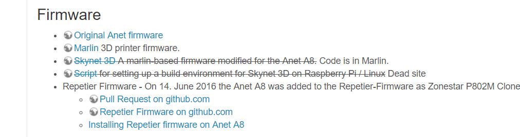

Is niet op de website van Anet, maar blijkbaar toch te vinden...
https://www.prusa3d.nl/faq-items/anet-firmware/
http://3dprintfaq.com/index.php?action= ... artlang=en
Heb het zelf niet geprobeerd, maar vermits ik Marlin 1.1.9 gebruik, heb ik daar ook totaal geen reden voor om het te doen.

Ik heb die links ook al eens gevolgd. Ik heb m'n twijfels erover en wil het daarom ook niet zomaar proberen, of het moet een laatste mogelijkheid zijn. Het bestand heeft het over een update en de grootte is zo klein dat het niet het hele bestand kan zijn en dus waarschijnlijk toch ergens nog weer extra data wordt gedownload. Mij iets te vaag.
Aan de andere kant, m'n huidige opstelling met het MKS GEN L board en Marlin 1.1.9 erop werkt eigenlijk prima, dus wie weet dat ik het toch een keertje ga proberen. Belangrijkste argument was dat ik een goed werkende back-up wilde hebben en die heb ik nu eigenlijk al wel weer gecreëerd.
