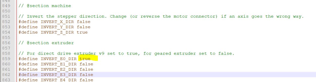

Bericht door Robbel2005 » 19 jan 2019, 18:02
Als je Marlin gebruikt, kijk dan op bijgevoegde afbeelding.
Moest je een 3DV6 erin gezet hebben, vergeet dan ook niet je thermistor type in Marlin aan te passen, om de juiste temperatuur te verkrijgen.
Indien je stock firmware draait, herbruik dan je oude thermistor en draai de draden in stekker om ,zo krijg je terug feed in de juiste richting.
Vergeet ook niet je extruder opnieuw te calibreren, want dat kan een heel verschil maken, wanneer je van extruder wissselt.
