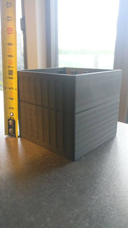

Hallo,
vanmorgen met mijn Ender 3 pro een mooi bakje geprint van 7cm hoog.
Echter op ongeveer 4cm zie je dat enkele lijnen minder goed geprint zijn waarna de print hierna gewoon weer hervat en de print mooi afmaakt.
Zoals ik al zei is dit geprint op een Ender 3 pro met PLA, een temperatuur van 200° en een bed temperatuur van 60°.
De hoogte van de lagen is 0.2mm.
Iemand een idee hoe dit komt?

filament rol die niet vlot genoeg kan afwikkelen en slip veroorzaakt aan aandrijving zodat je tijdelijk under extrusion krijgt?

Dat lijkt mij niet te kunnen, filament rol kan afrollen via 2 624zz bearings.
Indien het under extruding zou zijn zou het aan mijn extruder kunnen liggen?

Kan slecht opgewonden filament zijn... Is natuurlijk maar veronderstelling.
Je kan altijd eens kijken in de aandrijving van extruder in tandwiel dat filament aandrijft, of er daar geen pvc resten opzitten, of aftekening door slijtage op komt. Kan je de druk niet wat regelen (verhogen) van de veer die aandrukt?
Weet natuurlijk niet hoe lang je de printer al in gebruik hebt.
