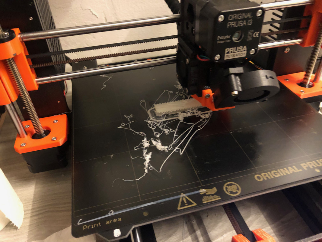

Wat ik ook probeer qua instellingen ik krijg het niet voor elkaar.
De print gaat telkens de mist in, wat gaat hier fout? (zie foto)
Het betreft een download via thingiverse die uit meerdere onderdelen bestaat.
Samen met dit onderdeel had ik nog 1 onderdeel wat ook een hoop problemen op leverde maar uiteindelijk wel gelukt is.
Het foute onderdeel heb ik via freecad eerst laten bewerken zodat de fouten er uit zijn.
Volgens Prusa Slic3r is het bestand nu in orde maar telkens nat na de helft van de print opdracht gaat het fout.
Heeft iemand een idee hoe ik dit kan oplossen?

Aan de hand van die foto moeilijk te zeggen!
Neem aan dat je nu als een aasgier boven op de printer zit tijdens het printen.
Vraagjes?
Heb je al even geprobeerd iets anders te printen?
Print je met een SD kaartje dan zou ik ook eens een ander kaartje proberen (LET OP!!! Kasse 10)
Dit moet je zeker even proberen!( ik heb ook problemen gehad met SD kaartje en ook met zo'n kleintje met Zo'n verloop )
Hoor je hem niet knarsen of klikken of tikken?
Voor zover heel eventjes!

Andere prints gaan wel goed, dit is iid een micro kaart ( normale gaat niet in pc) kan wel de originele kaart in een andere pc proberen.

het lijkt er overigens op dat om een of andere reden de lagen niet meer hechten (halverwege de print)

Na een heleboel pogingen is het uiteindelijk goed gekomen. Het bleek in het infill percentage te zitten. Nu is de print goed.
