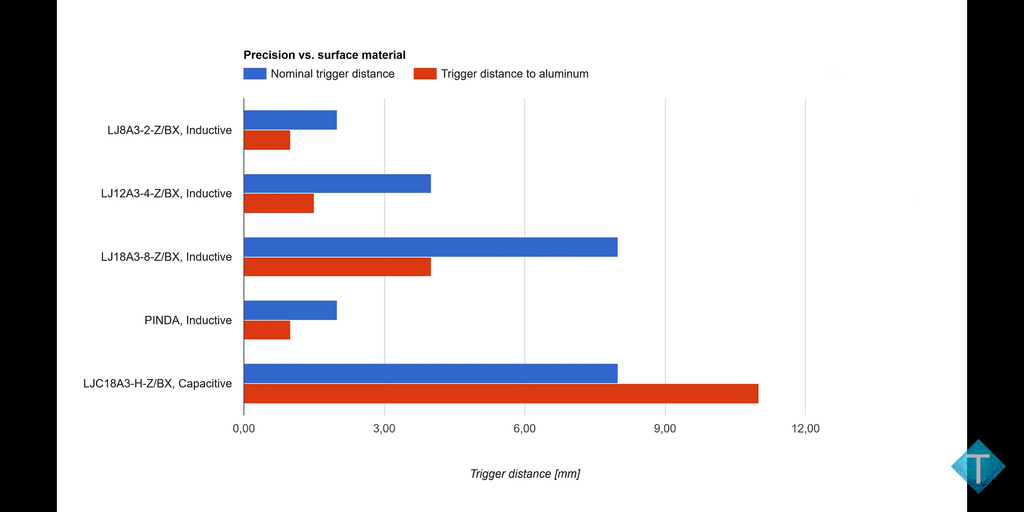

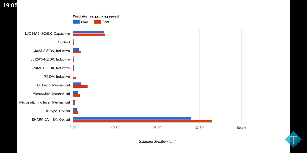

Zat net een youtube te kijken betreft dit.
Hij had wel versies die op 5V werkte maar het was wat geluk hebben welke ze verstuurde.
https://m.banggood.com/LJ12A3-4-ZBY-PNP ... 5582016063
Ik moet er wel rekening mee houden dat het eerst door 3mm glas moet voor het aluminium tegen komt. Dus beetje marge is wel nodig.
Youtube.
https://youtu.be/wih4fNkKUCc
Of hier een test. Vast bekend.
https://youtu.be/il9bNWn66BY
