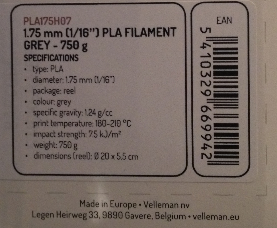

Mannen even focussen:
Dus vandaag ding uit elkaar gehaald.
Oorzaak duidelijk:
Reden totaal onduidelijk. Ventilator printkop draait en die is, volgens ons, niet uit te zetten.
PLA is grijze vertex van velleman.
Geprint wordt op 184 met bed op 74 graden
Andere instellingen werken al meteen niet goed.
Wat gedaan ?
Nieuwe printkop geplaatst, dus blok, draadeind en sproeier.
Anet begint prima te printen maar na 15 minuten weer dat bekende kraken, draad weer vast met prop boven op draadeind.
Oorzaak is dus dat het holle draadeind aan de bovenzijde te heet wordt, draad daar al smelt en op het moment dat het er boven uit komt stolt en een prop vormt.
Maar waarom wordt ie ineens zo heet of waarom trekt de warmte zo ver in het draadeind ?
Het enige wat echt anders is is het draad. Maar geprint wordt op een lagere temperatuur dan de standaard PLA van ANET die er gratis bij zat.

Als ie bij 184 graden al te heet wordt dan is dat wel erg snel. Zelf print ik met Esun PLA en met een temperatuur van 214 graden en bed 67 graden. (wel bedenken ik heb een harde nozzle en dat zorgt ervoor dat de printtemperatuur een graad of 5 hoger moet zijn) Dus zo'n 30 graden meer en ik heb er geen last van ook niet als ik traag print. Ik zou toch eens een ander merk proberen of eens zien uit te vinden of bij jou 184 graden ook echt 184 graden is Wim.

Ik zou toch ook eens met andere rol filament proberen...

Ik vind dat de temperatuur extruder:184 bed:74 grade zo ie zo ook al raar voor PLA!
Ik zit hoger met extruder 218 en lager met bed 54 .
Ik zou ook bijna zeggen die cartridge(verwarmingselement) is niet goed, te heet!
Of je temp censor is niet 100%

Ik snap ook niet waarom we nu met een lagere printtemperatuur dit effect hebben. eerste 15 minuten gata goed dus de temp. lijkt me eigenlijk goed.
Kan het draad zelf misschien beter de warmte geleiden ?
