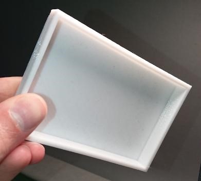

Er zat een klein beetje filament bij deze printer, waarmee ik mijn eerste 3D print heb gemaakt. De kwaliteit van deze print was (naar mijn idee) verrassend goed (zie witte print op foto).

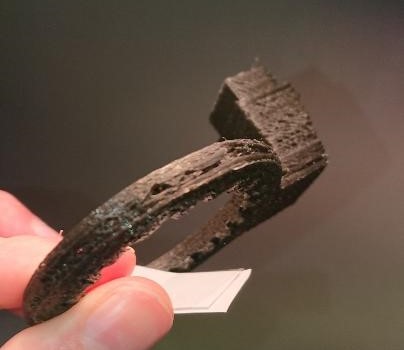

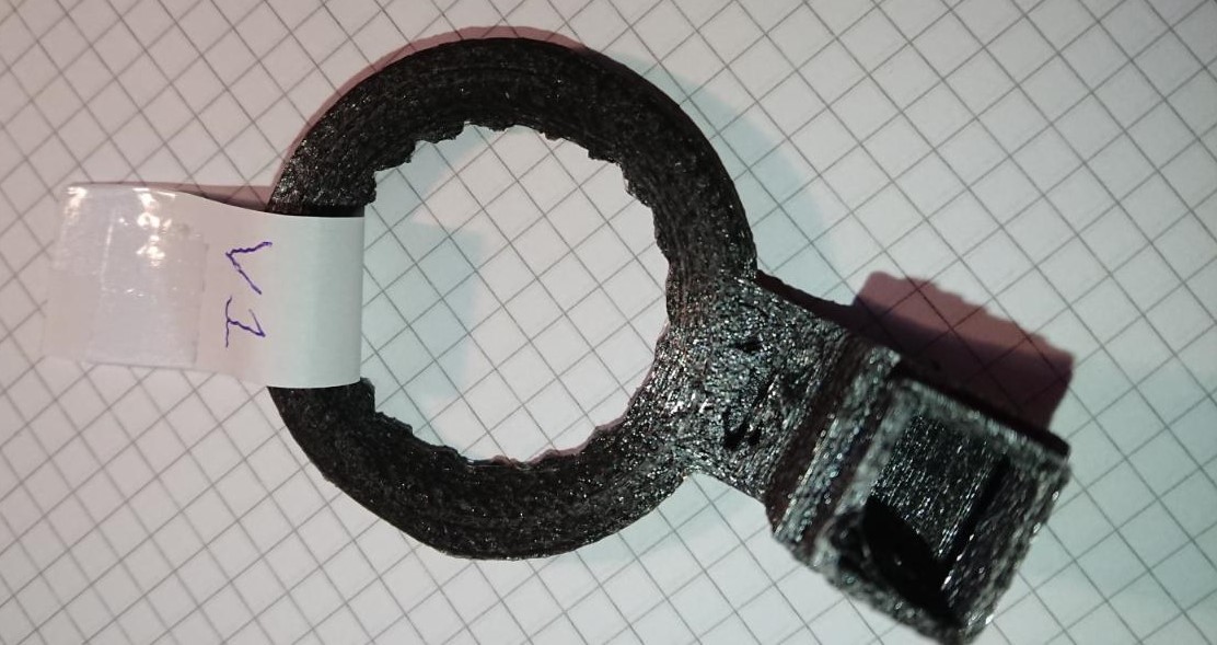

Zoals te zien is op de foto's in de bijlage zitten er gaten en erg dunne delen in mijn prints. Ik dacht dat de oorzaak 'under-extrusion' was (na onderzoek op het internet, ik heb zelf dus heel weinig ervaring met 3D-printen). Daarom heb ik geprobeerd te spelen met de temperatuur van de extruder (190-215 graden Celsius), met de extrusion multiplier (100%-125%), de speed multiplier (95%-100%) en met de wand-dikte (0.8mm-1.2mm), maar dit verbetert de printkwaliteit helaas niet.

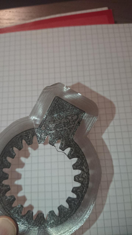

Ik heb een foto toegevoegd van een print die ik na de eerste paar lagen gestopt heb. Je ziet dat delen van lagen missen..

Beste Bas.
Van harte welkom op dit 3d print forum. IK hoop dat je hier veel gaat leren en veel plezier gaat hebben. Het klinkt vreemd want het gaat om je tweede print maar het ziet er een beetje uit als een verstopping of misschien zelfs wel de nozzle te dicht op het bed zodat het plastic er niet lekker uit komt. Ik neem toch aan dat je PLA besteld hebt, volgens de link in elk geval wel. Ik heb geen ervaring met de A6 dus dat is alles wat ik erover kan zeggen helaas.

Bericht door 3Dwim » 01 nov 2018, 21:01
Welkom op het forum en schroom niet om je voor te stellen.
Verder zie ik allerlei kleuren, heb je allerlei verschillende PLA's ?
Voor elke nieuwe rol of eigenlijk draad zal je de ideale instellingen moeten vinden. Ook de ouderdom en opslag (vocht) spelen een rol.

Re: Print kwaliteit Anet A8
Bericht door Robbel2005 » 02 nov 2018, 08:36
Heb je gcode voor de witte print zelf gesliced met cura? of was deze code als test bij je printer?
Misschien stond in cura de filament dikte niet op 1.75 bij het slicen van je tweede object.
De meeste problemen in het begin zijn te wijten aan de afstelling van de hoogte bed tov de nozzle.
En verder de spanning van de riemen, maar vermits de witte print redelijk goed lijkt, zou ik eerst de levelling opnieuw doen, en alleszins met voorverwarmd bed en nozzle; Een goed idee is de anet bevestigen met brackets op een houten onderplaat. Indien je dit niet doet zal je bij de minste manipulatie van de printer opnieuw mogen levellen.
