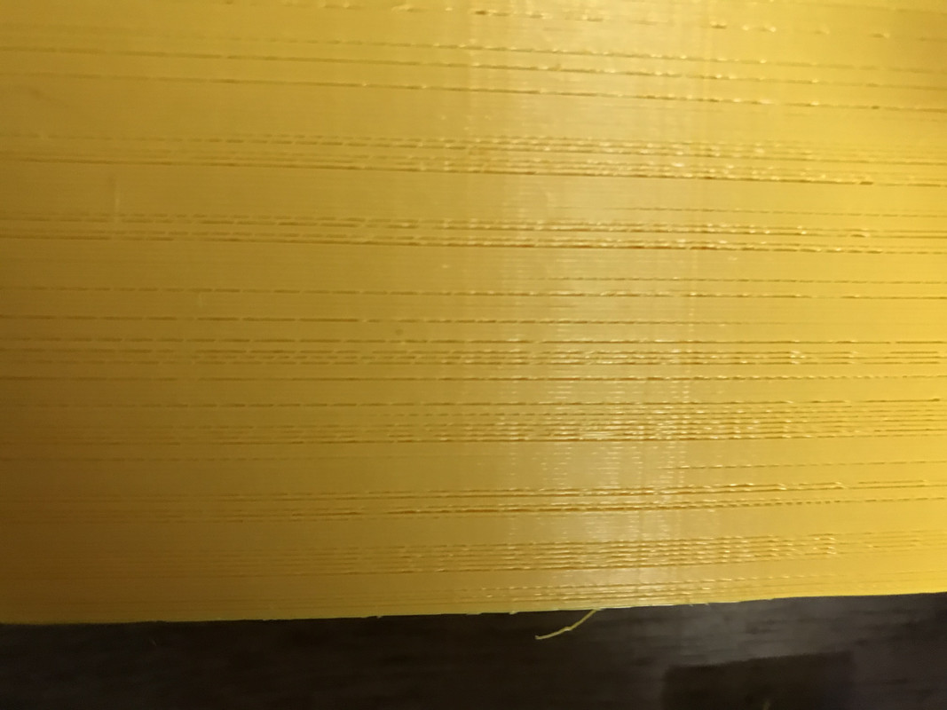

Hallo allemaal,
Ik heb CR-10 die een tijdje goed geprint heeft met PLA . Toen ging ik over op ABS en heb een chamber er om heen bebouwt voor de warmte. Nu krijg ik alleen maar prints waar enkel lagen missen of underextrude zijn. Ik gebruik cura met temperaturen van nozzel 235-245 en bed van 100 graden. Print op een speed van 40 mm/s en layer afstand van .2 mm.
Wat gaat er fout of moet ik aan passen?
Alvast bedankt
Groeten Kars :)

Je kan je extruder calibreren.
https://mattshub.com/2017/04/19/extruder-calibration/
Zie ook dat je voor abs geen print cooling fan opzet in je slicer.
ABS heeft geen cooling door fan op het object nodig. Dit geeft problemen.
