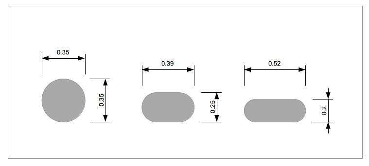

Ik ben op dit moment bezig met het maken van een 3D print voor mijn studie. Ik ben er achter gekomen dat er een maatafwijking onttaat. Nou lees ik overal dat dit niet schokkend is, vooral als je grotere 3D prints maakt. Nu vraag ik mij wel af, wat de oorzaak van een meetafwijking is. Het plaatje is 24x80x3 mm.
Hoop dat jullie mij kunnen helpen
groetjes
Re: Afmetingen en toleranties
Bericht door kaphaak » 23 okt 2018, 21:06
Het extruden van plastic is helaas geen exacte zaak. De vloeibaarheid van het filament veroorzaakt dat bij het neerleggen van de lijn er altijd wat uitwijk naar de zijkanten is voordat het plastic voldoende is afgekoeld. Hierdoor kan bijvoorbeeld de buitenmaat iets toenemen. Ik hou zelf altijd een tolerantie aan van 0.1 mm dus als ik iets moet printen met bv een diameter van 5 cm en het moet in een ander object passen zal ik bijvoorbeeld ervoor kiezen om de diameter van het object 4.9 cm te maken of soms zelfs wel 4.8 cm omdat je nu eenmaal twee zijkanten hebt.
Een stukje van dit verhaal is terug te vinden de volgende afbeelding. Het stelt voor de de afstand van het printbed van de nozzle. Hoe verder er vanaf, linkse afbeelding hoe beter de tolerantie echter in dat geval zal het vastzitten aan het printbed belabberd zijn. Om hem beter te laten hechten moet je nozzle dus dichter tegen het bed aan en dus wordt het filament wat meer op het printbed gedrukt waardoor je d rechter twee afbeeldingen krijgt maar de ultieme zuiverheid dus afneemt.
Poeh ik hoop dat het te snappen is.
Groet Ronald.
