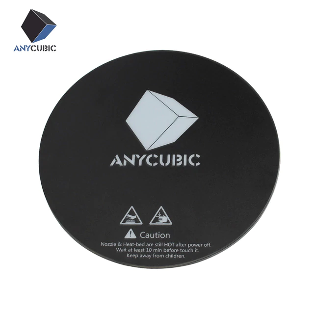

Sinds een weekje heb ik de Anycubic Linair Plus staan. Daar wordt een build plate sticker bijgeleverd. zoals onderstaande foto.
Dit is een teflon basis met een ruw oppervlak. Het is echter, voor zover ik dat via plaatjes op het internet kan vergelijken, niet gelijk aan de Anycubic Ultrabase. Dat is zover ik weet een glasplaat met een coating erop.
Ik heb de sticker geplaatst in de hoop hiermee de ideale hechting en loslating te hebben verkregen. Niets is echter minder waar. Wanneer je een blokje PLA van 2x2 cm print dan is dat er redelijk gemakkelijk af te halen, maar een print van 10x10 cm is er alleen met geweld vanaf te halen. Ook als alles is afgekoeld. Alleen ABS wil wat beter loslaten. Het is zo erg dat sommige stukken gewoon vast blijven zitten en er ook met een scherp plamuurmes nauwelijks vanaf te krijgen zijn.
Iemand hier (ook) ervaring mee. En hoe zit het met de Ultrabase? Is die beter dan die sticker en komt het daar wel los van?
