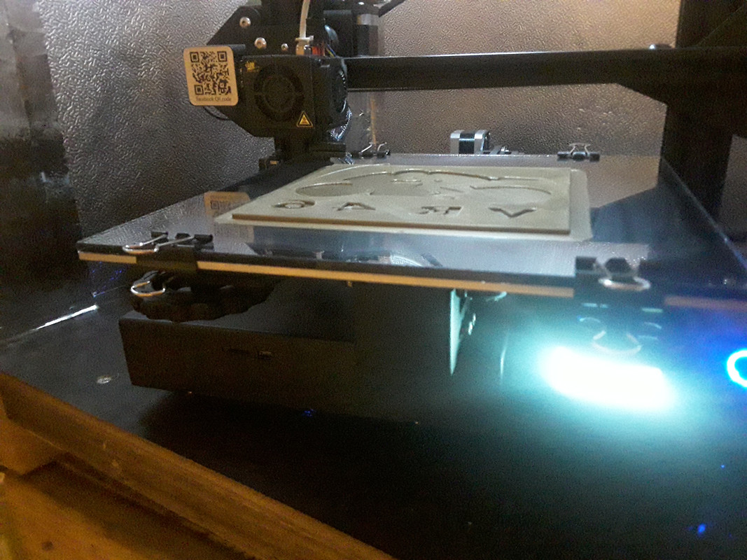

Erg tevreden met deze print op de nieuwe spiegel plaat. De print is helemaal vlak gebleven. En heb geen last meer van kromtrekken
Geprint met pla, 100% infil, 215 graden, bed op 60 graden. Ik heb pritstift gebruikt.
Top :)
