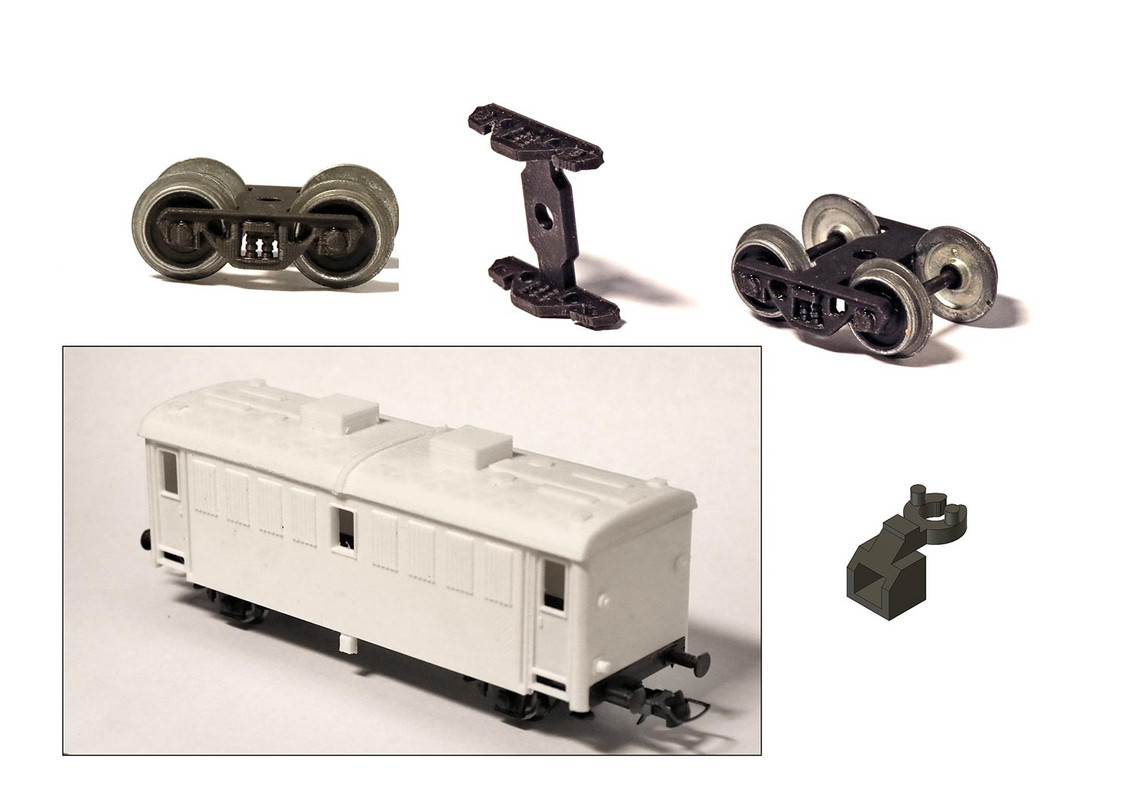

H0 onderdelen zijn goed te doen met een 0.4 nozzle, toevallig deze week ook nog aantal flexibele NEM schachtjes gemaakt voor een H0e locje van mijn zoon, ik heb hiervan helaas geen foto, maar nog wel de tekening, die staat hier rechts onder.
Op de foto ziet het er altijd iets minder uit door het strijk licht en de extreme vergroting, in de praktijk is het gewoon wel erg goed te gebruiken.
