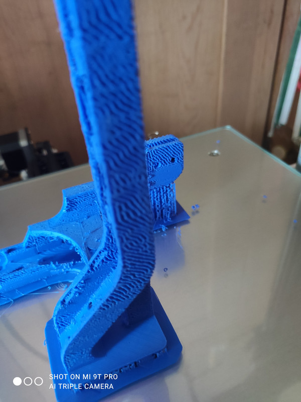

hallo
ik heb mijn 3d printer (Creality cr-10s) nu iets meer dan een maand. in begin had ik er geen problemen mee, de laatste weken dat ik probeer te printen is mijn print kwaliteit zeer slecht, weet iemand hoe dit komt en kan me hier mee helpen?

Is de nozzle diameter of filamentdiameter niet per ongeluk gewijzigd in de slicer?

Welkom alhier! Ik sluit me graag aan bij de suggesties van Koen: parameters van de slicer checken. Het zou dan ook wel nuttig zijn om te melden welke slicer er gebruikt wordt.
Zelf heb ik wekenlang gesukkeld met slic3r, totdat ik doorhad dat die voor de beide genoemde parameters ongewone defaults heeft; als ik deze eenmaal goed had gezet (sproeikop= 0,4 mm , filament=1,75 mm) begon het allemaal op zijn pootjes te vallen. Dan nog de laagdikte verkleind en er begon iets presentabels uit te komen.

Maar verder weten wij natuurlijk niet wat jij, @fillekes, hebt gewijzigd.
Iets is er veranderd van prima printen (?) tot dit.
