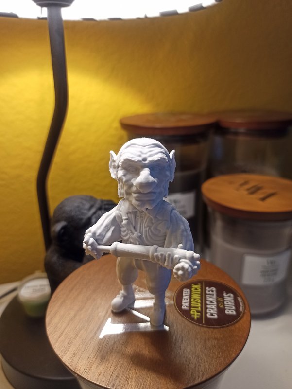

Hier de print waar ik gister mee bezig was.
Genaakt van PLA van 123, sneeuwwit. In Prusa met een 0.4 nozzle en met 0.2mm lagen.
Het support liet zich gemakkelijk verwijderen. Uiteraard wel met beleid en beetje bij beetje, maar ik vind het best gelukt allemaal.
Denk dat het goed bekijken is hoe je de print op de plaat zet. Deze heb ik gewoon rechtop laten staan.
Printer: Ender 3 v2
Slicer: PrusaSlicer
Materiaal: PLA

Dat ziet er inderdaad absoluut niet verkeerd uit!
Dit is volgens mij een personage uit de film Labyrinth, één van mijn favorieten!

Dave_Zaandam schreef:
12 jan 2021, 16:07
Ik ben toevallig vandaag ook bezig met een klein figuur. 8cm hoog.
Printer draait nu en ik ben aan het werk. Vanavond om 23 uur is hij klaar.
Dan ben ik wel benieuwd naar wat voor instellingen je dan gebruikt. Als ik hem met Cura slice en normaal support everywhere gebruik met een printsnelheid van 60 mm/sec. en 0,2 mm layer dan duurt hij ongeveer 4,5 uur op m'n Anet en op m'n Anycubic Kossel met dezelfde instellingen slechts 2,5 uur. Volgens jouw opgave zou die er zo'n 8,5 uur over doen.

Inderdaad. Dat is Hoggle. Ook één van mijn favoriete uit Labyrinth. Ludo en Sr. Didimus zijn ook te vinden.
Zoek eigenlijk Goblin King en Sarah ook nog.
Ik gebruik PrusaSlic3r omdat ik dat persoonlijk een veel prettigere slicer vind dan Cura. De prints uit Prusa komen een stuk beter uit de printer dan bij Cura en dat met dezelfde instellingen (geen idee waarom dat is trouwens)
De instellingen die ik heb gebruikt bij Prusa zijn als volgt:
Materiaal : PLA van 123
Temp: Filament 210, Bed 60 de eerste 2 lagen daarna terug naar 40.
Laagdikte 0.08mm eerste laag 0.2mm
Vulling 20%
Support: Alleen op het bed.
Ik heb na een aantal lagen de snelheid wat naar 90% terug geschroefd omdat ik het idee had dat 40mm/s toch net een tandje te snel was voor zo'n klein oppervlak.
de printtijd kwam uit op 10:42 uur!

Dan begrijp ik het wel, maar jij schreef In Prusa met een 0.4 nozzle en met 0.2mm lagen. Met een printlaag van 0,08 is het al meer dan de dubbele tijd.
