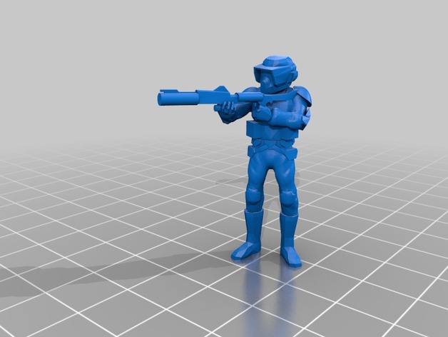

ik probeer deze al eventje nu en vroeg me af wat de beste cura setting zou zijn qua support voor dit kleine ding (5 cm ongeveer) zonder dat ik meer afbreek dan de support :s

Mijn ervaring is dat je de figuur het beste op zijn rug liggend kunt printen met het wapen en de arm zo omhoog gedraaid, dat die zonder support te printen zijn. Het weinige support is makkelijker van de rug en de benen te halen, alleen haren zijn meestal een regelrechte ramp. Die helm zal beter gaan.
Voor de sterkte is het beter om de figuur toch wat te kantelen, zodat de lagen in het wapen niet als zuiver rond ringetje worden geprint, dat breekt namelijk het snelst af. Het is vaak een keuze uit de twee slechtste mogelijkheden. ;)
Stel je temperatuur niet te hoog in, dan krijg je veel draden (fringing) en niet laag dan hechten de lagen niet goed en breekt of scheurt de figuur makkelijk.
Met een kleine nozzle (0,2 mm) en dunne layers bereik je betere resultaten, maar het vreet tijd.
Resumerend kan ik zeggen dat figuren geen gemakkelijke printen zijn, maar het is wel te doen.
Succes er mee.

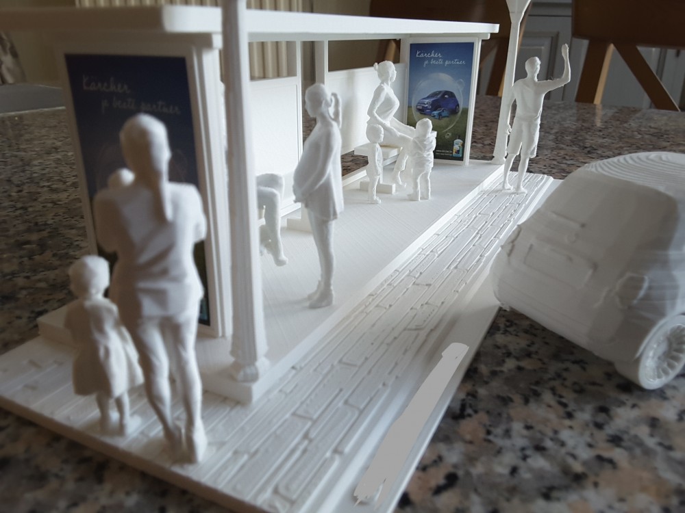

En als toevoeging: als men support gebruikt wat meestel het geval is probeer zeker ook de boom structuur uit dat verwijderd doorgaans wat makkelijker.
Nog een foto toegevoegd allemaal rechtstaand geprint met boom support ingesteld.

ff kort/snel reactie, mooi zeg, ziet er goed uit!
Berichten: 615
Re: kleine print met support
Bericht door René » 12 jan 2021, 14:23
Knap print werk, je zou bijna denken dat het met een resin printer gemaakt is.
Is dit op de Creality 3 v2 geprint?

Met PLA 123 op de CR10 S Pro.

Knap, je ziet ook dat het model goed gemodelleerd is op 3D printen. Geen uitstekende armen en alles loopt schuin omhoog op.
