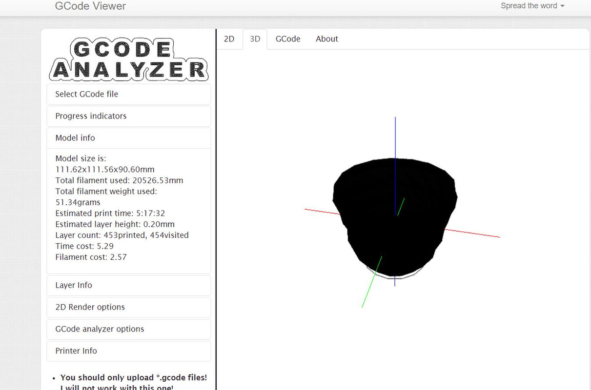

Bericht door Robbel2005 » 29 dec 2018, 20:41
Heb je het al eens voorgehad? Je hebt een aantal gcodes om objecten te printen, maar weet niet meer welke de juiste was...
Niet getreurd, er bestaat online een gcode viewer, een website waar je naar je gcode bladert, en deze geeft alle info alsook een beeld van hoe het voorwerp eruit ziet.
http://gcode.ws/

Je weet dat dit ook gewoon in Cura zit ingebakken?

In Repetier wel, in Cura weet ik alleen van het insluiten van nabewerkingscodes. Waar dan?

Gewoon open file, gcode aanwijzen, klaar.

Nou, dat zie ik dus nergens in Cura.

Open cura,
ga met muis naar linker bovenhoek scherm,
constateer dat daar menu optie Bestand staat,
klik,
selecteer optie bestand openen,
klik,
zoek gcode bestand,
selecteer,
klik,
aanschouw hoe cura je model opend....

Dank je. Zo had ik het niet bekeken. Alleen heb je er niets aan. Je kunt het model wel openen in een G-code maar er staat dan vervolgens : Instellingen voor printen uitgeschakeld. G-code-bestanden kunnen niet worden aangepast. Je kunt de code ook niet bekijken, zover ik het kan zien tenminste.
Dit in tegenstelling tot Repetier, daar kun je de code wel aanpassen. In de viewer uit de link in het startbericht van dit topic kun je trouwens ook niks aanpassen, alleen maar bekijken.
