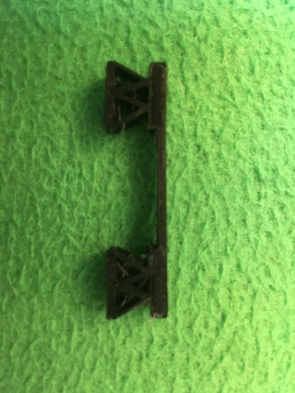

Zo mijn eerste print met Ninjaflex zit erop. Dit is, als ik het overal zo lees, één van de moeilijkste materialen om mee te printen. Ik heb de volgende settings gebruikt:
Max print speed is 10mm/s
Nozzle temp 225 graden
Bed temp 55 graden
Non Print moves 150mm/s
Print speed during bridging 25mm/s
Zorg dat je het materiaal niet van de spoel laat trekken maar rol het af
Printbed met talkpoeder insmeren of evt. gluestick (niet voor betere hechting maar om de print later van het bed af te krijgen.)
Extrusion multiplier 1.12
Retraction gewoon aan laten staan.
Resultaat is in elk geval een gelukte print met wel een hoop stringing maar Ninjaflex stringt sowiso veel.
Uiteindelijk is het materiaal extreem flexibel en ongeveer als elastiek. Het is echter wel lastig te printen dus en de settings zijn belangrijk misschien zelfs nog wel iets anders als hierboven beschreven. Voor dit object (voor mijn werk) is het echter voldoende.
