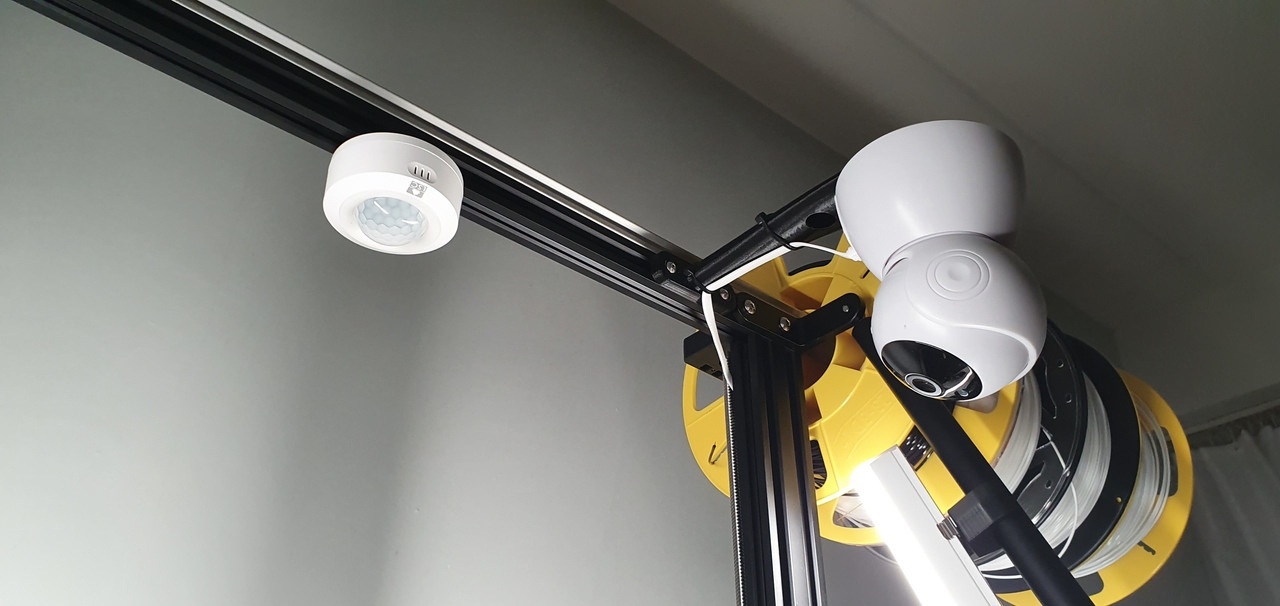

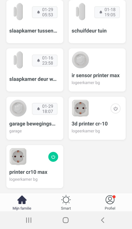

Ik heb boven elke printer een infrarood bewegingsensor hangen die instelbaar is qua gevoeligheid.
Ze staan nu zo afgesteld dat ze niet reageren op de bewegende printkop, maar wel afgaan als ik een aansteker ontsteek op het bed.
Dan met een camera op elke printer, en alles gekoppeld aan smarthome, is er geen ontkomen meer aan dat ik dag en nacht direct een melding krijg als het misgaat.
Ook staan de printers aangesloten op smartswitches zodat ik de stroom kan ontkoppelen wanneer nodig.
