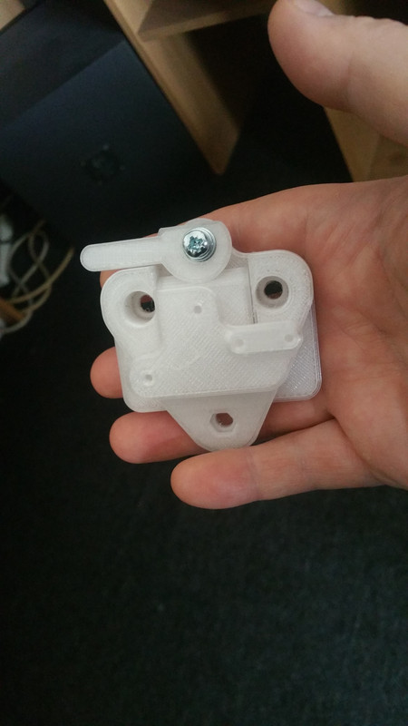

Wat is dat als ik vragen mag?
Berichten: 439
Re: Proper Printing
Bericht door Caved » 13 sep 2019, 20:30
Ender 3 / CR 10 swappable hotend plaat Met hotend gedeelte erin.
Berichten: 244
Re: Proper Printing
Bericht door vincent1971 » 14 sep 2019, 09:13
Caved schreef:
13 sep 2019, 20:30
Bedankt..ga die eens uitprinten en testen. Heb nog een dremel hier in huis liggen, kan dan eens kijken hoe het een en ander werkt. Denk wel dat ik dan de firmware moet flashen. Grbl erin zetten. Kijken of mijn ender 3 dan net zo nauwkeurig is als mij frankenbot cnc.

Gaaf man dat je hem geprint hebt en bedankt voor het delen! Welk materiaal heb je gebruikt hiervoor? Ziet eruit als nylon.

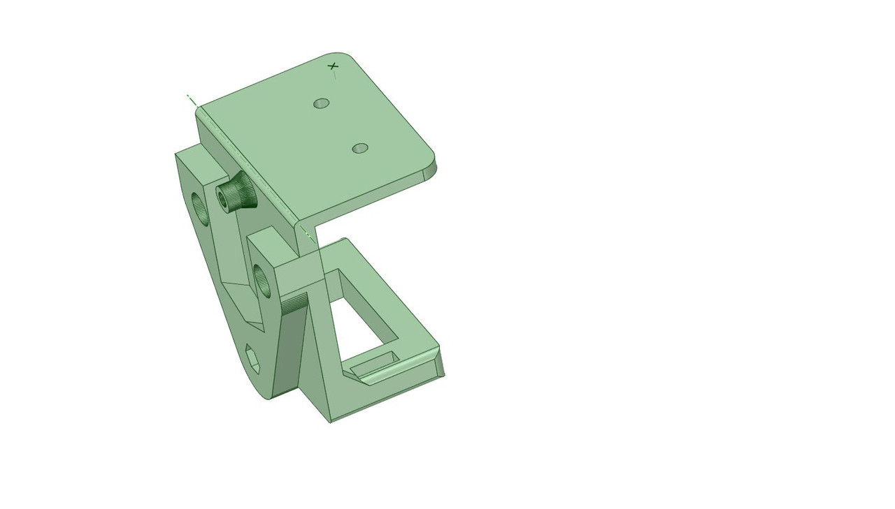

Hallos Jon,
Das transparant PETG (heb ik toevallig 2,5 kilo van liggen lol). Uitgeprint omdat ik een feel voor het object wou
hebben. Ik ben met een nogal groot project bezig waarbij ik je design heb gebruikt en geremixt (werk staat wel
op TV - https://www.thingiverse.com/thing:3862352). Ik wil namelijk de hele XY trein van mijn Flsun
Cube over zetten op pully's en 2020 profiel voor de XY assen. Zo'n beetje "Flsun meets Creality" LOL
Heb zo aan je ontwerp gezien dat het tegen de metaal plaat aan geschroeft moet worden heb dit veranderd in
stand alone voor de Cube omdat kunstof ietwat een verende werking heeft en ik dat wil gebruiken voor de
dempende werking, hier de nieuwe base plate:
De top plaat en de 2 gaten zitten er voor de kabel ketting mount bracket. De tool mount voor het flsun hotend moet er
nog komen. Ik brainstorm er nog over wat ik daar psies wil maar ik denk aan een Mk8 mixing extruder die nieuwe stijl
met 2 heaters. Deze zou ook compatible moeten zijn met het originele hotend tool design maar ik laat dit nog ff in mijn
hoofd spoken. In principe ben ik met deze oplossing vrij en kan een tool plate maken voor elk hotend wat ik zou willen
natuurlijk.
Ps. Er zitten 2 fouten in mijn remix backplate design kijken of iemand ze kan ontdekken :D :D
Er komt dus zeker een 2e revisie.
