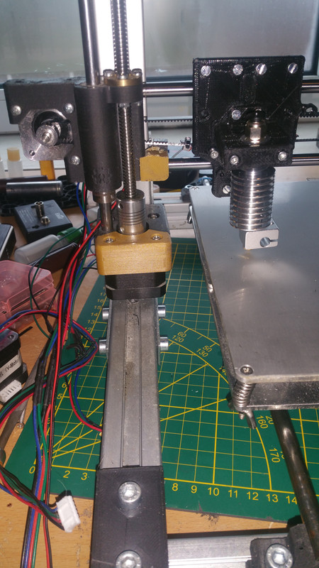

Gister avond de boel verder wezen uitzoeken en strippen kwam ik een heuse werkende webcam tegen LOL
Vanmorgen schoonmaken en verder bekijken toen werd al snel duidelijk dat het idd iemands idee was van
een A8 update, hoe weet ik dit? Nou de halve A8 incl. Y motor zaten tegen het profiel aan de achterkant
geschroef. De ene kant vast met een schroef en de andere met een Tie rib. Tja das natuurlijk niet de manier
om een Y motor te positioneren.
Deed echt een beetje denken aan een Bangladesh huis tuin en keuken build. Het werd dus wel duidelijk dat
zeker niet iedereen in staat is tot een fatsoenlijke upgrade of gewoon het geduld niet heeft.
Amyway, heb van nood dan maar zelf een Y bracket voor dat 30x30 profiel ontworpen en geprint. Heb ook een
hotend plaat en e3v6 mount van TV getrokken en geprint en de X as in ere hersteld. Hotend gemonteerd zodat ik
ook echt wat 0 punten kon vinden en bed verplaatst tot de X-0. Ben op dit moment bezig de Y as te monteren en
daarna kan ik een Y en Z endstop gaan regelen. Dan zou ie in principe moeten kunnen printen Nadat ik de extruder
ergens kan vastzetten. Zit wel een beugel bij maar heb even geen 30x30 profiel klemmen en schroefen.
En ik mis dan nog een scherm en een voeding.

Die Y as (als je het dan fatsoenlijk wil doen), daar zat toch nog redelijk wat werk, tijd en planning in.
Wilde hier voor een echt goede oplossing gaan. Dat de belt holder onder het bed spontaan afknapte
hielp ook niet echt mee maar hij is er: een goed werkende (althans dat zou moeten) Y as, Alles netjes
in lijn zoals het hoort. Bandspanning afstelebaar net als de X. Next up: Y endstop daarna Z endstop.
Berichten: 1102
Re: Homemade frame met een paar A8 onderdelen
Bericht door 3Dwim » 16 feb 2020, 20:27
Maar de Y-lagers zitten te dicht bij elkaar om mooi en perfect te werken.
Ik zou die op 2/3 van de afstand zitten.
Dus zeg dat H-plaat 30cm lang is dan 20cm tussen de lagers. Maar ja dan kan het zijn dat je de balken moet verzetten.
