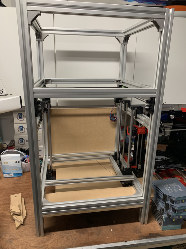

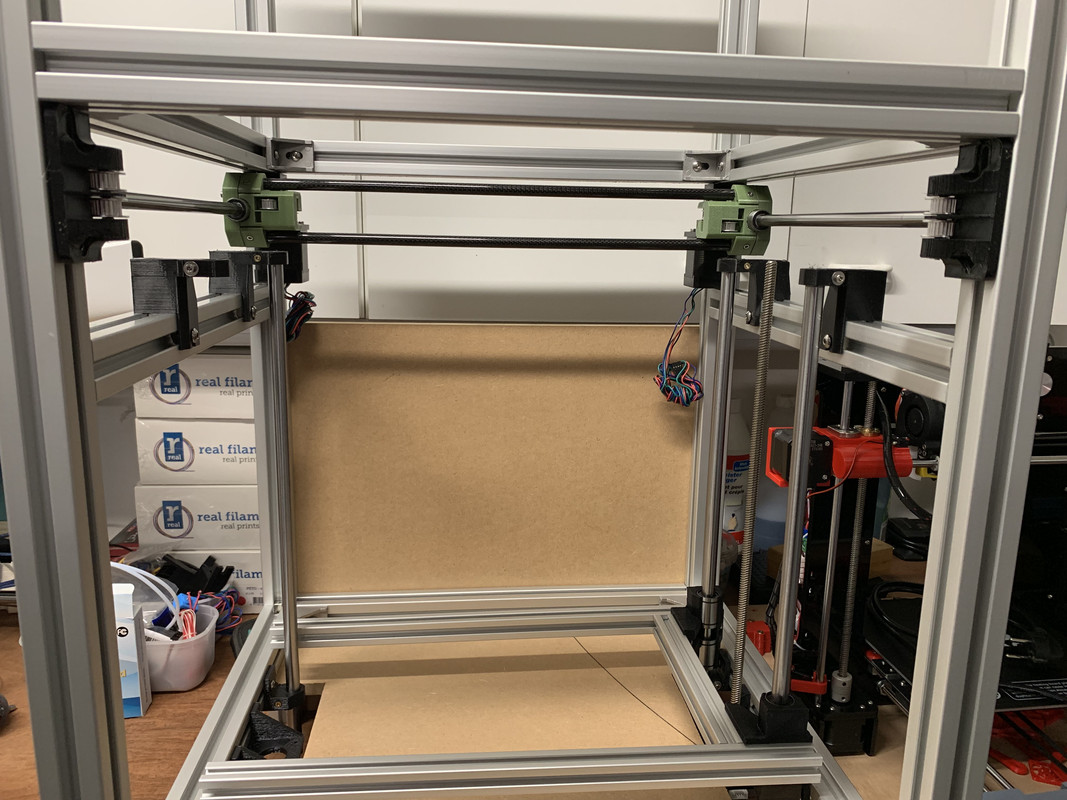

Ik ben ook zelf een printer aan het bouwen. Een zogenaamde Hypercube evolution.
Het frame in duitsland besteld bij een winkel die het compleet had liggen op de juiste maat.
-Ik heb gekozen voor een 24v voeding. Deze geregeld via mijn werk. Een Siemens voeding bedoeld voor een PLC van 10A.
-Een E3D V6 copy hotend met 24v element.
-Het heatbed op 220v. 500w. Gestuurd via een Solid state relay in serie met een relais om igv de electronica detecteert dat de SSR
-ingeschakelde blijft toch alles uit te kunnen zetten.
-En als electronics voor een Duet3D Duet 2 ethernet module gegaan.
-Al het andere klein materiaal zoals stappen motoren via AliExpress besteld.
Maat voor het printen word 30x30x30 cm.

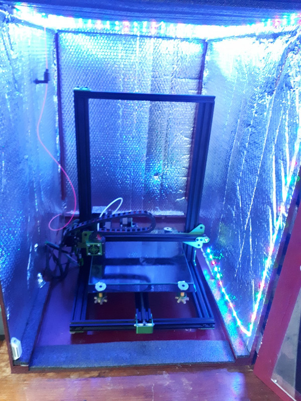

Ik print veel met HIPS wat extreem gevoelig is voor warping, het heeft ook een mooie tijd geduurd voordat ik dat onder controle had, bij mij is de bedtemperatuur cruciaal, dat is 120 C. Zet ik hem een paar graden minder krult de hele zooi alle kanten op.
Om de printer heen heb ik een geïsoleerde kast gebouwd van multiplex met gekleurde ledjes want mijn kleinzoon wou ook inbreng. Eindelijk is warping hier nu verleden tijd, Ik print op dik borosilicaatglas ingespoten met 3dlac.
Groeten Henk
