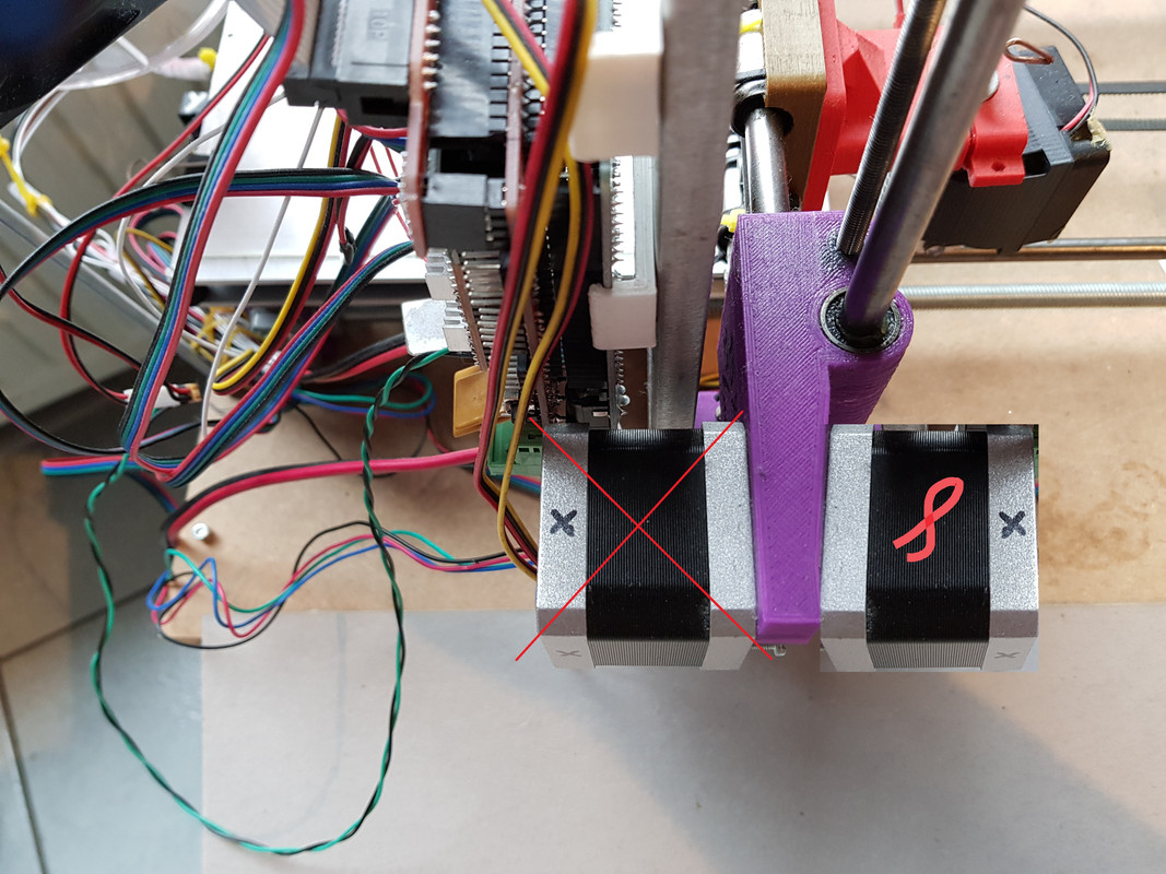

Mijn idee was om de X as motor om te draaien naar de andere kant van de motor steun en wel hier om.
Die motor zit precies aan de zijkant van het frame, het nare daar weer van is dat het frame niet als box/kist uitgevoerd kan worden.
Het nadeel daar weer van is dat daardoor de Prusa minder stijf is!

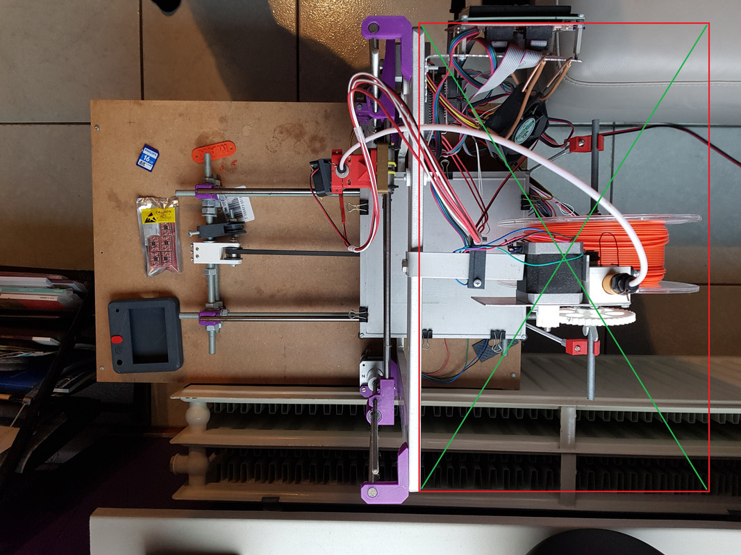

Ik heb het voor de lol ook met een foto er bij voor de duidelijkheid.
De foto hier onder,
De rode lijn met groene kruis daar zou ik dan een kist van maken waardoor –
Het frame nu (alleen maar een plaat aluminium) ZEER ZEKER nog meer stijf zou worden!
