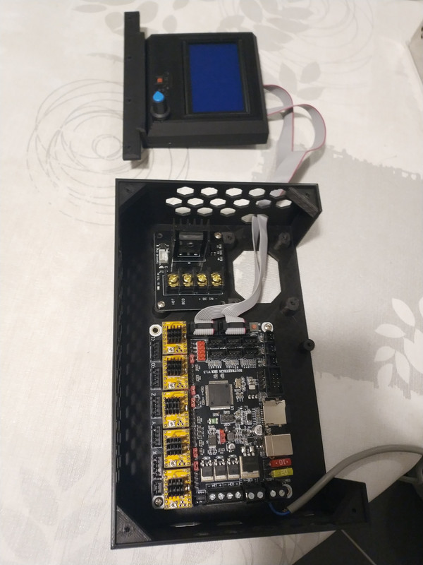

Ga mijn Anet A6 uitrusten met een 32 bit bord , nl de SKR v1.3 en tmc2208's.
Ben al zover dat ik de tmc's in uart mode kan instellen.
Heb de tmc 2208 van Eryone, en om deze in uart mode te kunnen gebruiken moesten de 3 pads gesoldeerd worden. Voor niet ervaren mensen zou ik aanraden om drivers te kopen die reeds zijn geconfigureerd om in uart mode te gebruiken, want dit zijn zeer kleine soldeerpads, en voor onervaren mensen zou je makkelijk de boel kunnen om zeep helpen.
Heb de firmware reeds kunnen compileren en opladen, en heb per steppermotor getest, en kan ze alle bewegen in de 2 richtingen.
Momenteel wacht ik nog op nieuwe steppermotorkabels, omdat er tegenover de Anet andere pinvolgorde gebruikt wordt, en ik liever het originele bord met kabels inclusief als eventuele snelle depannage achter de hand hou.
Heb een behuizing voor het SKR bord geprint, speciaal voor de Anet A6. Je kan de stl hiervan op github vinden bij alle info voor het skr bord.
https://github.com/bigtreetech/BIGTREET ... se%20model

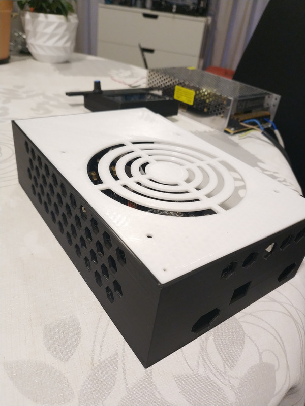

Er komt nog een grote ventilator bovenop, om de steppers en de mosfet goed te koelen.
Ipv het Anet display gebruik ik een 12864 display met ingebouwde SD card. (Deze werkt reeds in mijn firmware)
De behuizing hiervoor heb ik aangepast van een bestaande thingiverse versie, heb hier een bracket aangemaakt, zodat hij op het Tatara frame bovenaan kan geschroefd worden. De sd card kan men langs de linkerkant makkelijk insteken en verwijderen.
https://www.thingiverse.com/thing:3852848

Mooie setup en upgrade. Heb zelf ook al geruime tijd de skr 1.3 op de cube zitten. Erg solide bord nog
nooit een steek laten vallen. De snelheid van communicatie tussen SKR --> TFT of bijv. PC --> SKR is
een verademing. Al moet ik zeggen dat alle 5 steppers 2208 UART natuurlijk overkill is. Stille steppers
zijn eigenlijk alleen nodig op de X en Y ass, Naja t voordeel is dan dat je van alle steppers de spanning
op je scherm kan aanpassen. (gaat trouwens niet op een TFT touchscreen).
Mss dat ik er nog ooit zo'n 12864 scherm naast zet of beter voor een 2 in 1 kies. Ik denk nog over enkele
zaken na.
Vind trouwens de printqualiteit van je hardwaredoos erg mooi, mag gezegd.
