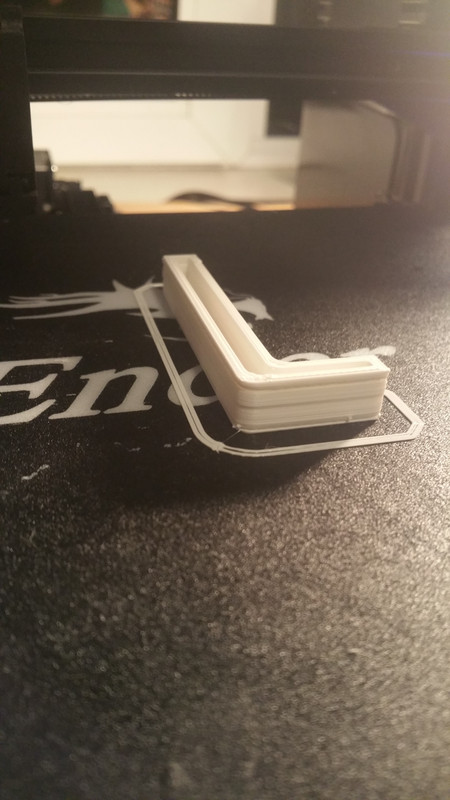

Ender 3 bijgekocht voor een prikkie. Verwaarloost opknappertje. Kop mega verstopt.
Bed speling. Poelie wieltjes onder de smurrie etc etc. Echt iets voor mij dus LOL
Maar alles werkt verder wel. Ach gewoon voor de lol erbij... kijken of ik dat dat ding weer
100% krijg. Hier de foto van de slechte print:

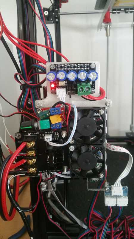

Nou om dus nog ff terug te komen op die mini UPS module v2. Die was van de week binnen gekomen.
Netjes een plaat voor ontworpen en aangesloten. (Ik hou ervan als de electronica een ietwat open en
te zien is hence foto). Toen de firmware aangepast per aanwijzing van de website want er zat natuurlijk
weer eens geen documentatie bij. Beschrijving op de site in 3 dubbel gebroken Chinees / Engels
zoals gewoonlijk en wat dacht je?
Da ding werkte voor geen meter :D :D
Welliswaar blijft t scherm een poos aan nadat ik de printer uitzet. logisch want die elco's lopen langzaam leeg.
Maar geen optillen van een printhead ofzo. Of in mijn geval omlaag gaan van het bed. Ja mss doe ik wat fout
hoor maar.
Volgens de site moest deze code in de config.h mss dat iemand weet wat ik hier fout doe?

Anyway bij deze...
Heb al contact gezocht met de verkoop site zien waar zij mee komen.

Bericht door Rob52 » 29 aug 2019, 09:30
Ik kan het zo ook even niet snel vinden, maar bij een power loss detectie moet er ook een nozzle park positie in werking treden en die moet wel geactiveerd/ingesteld worden anders blijft de nozzle gewoon staan. Het is alweer een tijdje geleden dat ik me ermee bezig gehouden heb. Misschien even op Github kijken?

Eerste probleem al getackled ding zat niet op de Y_MIN daar zit immers de gewone Y min endstop op.
Die zat op de Y_MAX dat dus aangepast. Toen de Nozzle PARK feature aangezet en getest. Geen
Succes nog. Maar we gaan door... Nog geen bericht van de seller.
