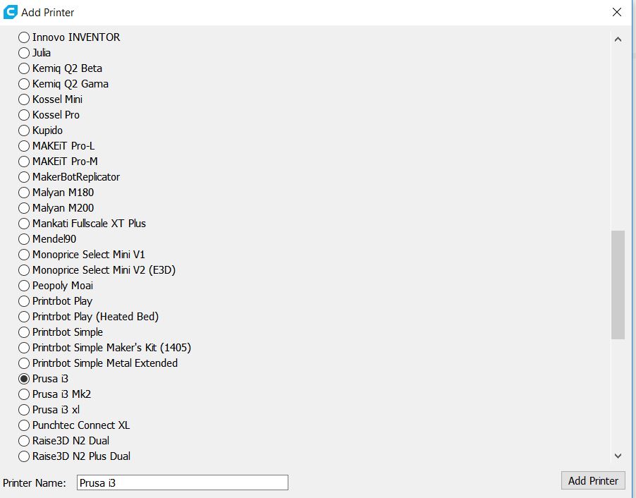

Heb je in die nieuwe cura reeds je printer toegevoegd? Je kan bij "andere" dan je prusa I3 kiezen, en dan zouden een heleboel voorinstellingen al juist moeten staan voor jouw printer.
