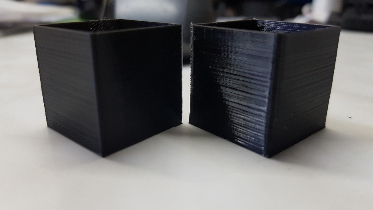

Vandaag maar even de stoute schoenen aangetrokken , en cura 3.3.1 geïnstalleerd .
Na de installatie de zelfde instellingen van cura 3.2.1 gebruikt .
Na een testprint was ik niet zo blij , het is er bij mij niet beter op geworden .
Misschien moet ik hem nog fine tune .
Maar versie 3.2.1 werkt op moment beter bij mij .
Hier een voorbeeld .
links cura 3.2.1 en rechts cura 3.3.1
De hoeken zijn niet mooi strak , en de laag opbouw is iets grover en dit met de zelfde instelling als cura 3.2.1
Ik weet niet wat andere gebruikers die deze versie hebben hun ervaringen zijn .
Laat het dan even weten wat jullie ervaringen zijn met cura 3.3.1
Dit hebt ik getest op een Anet A6 .
gr Wim

Ik heb soortgelijke ervaringen met de nieuwste versie van Cura. Ik krijg het ook niet goed ingesteld, geen idee wat er mis is. Alle instellingen die ik kon vinden nagelopen, maar ergens staat er blijkbeer toch iets niet goed.
Bij mij begint het al bij de eerste laag die bobbelig is. Ik ben terug gegaan naar de bij de printer geleverde 14.07 versie en daarmee print de Anet A6 weer zoals het hoort.
