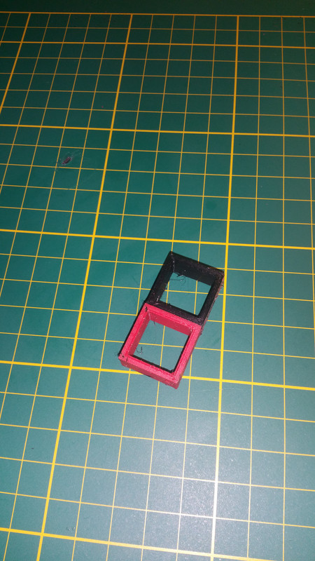

Natuurlijk is het zo dat de 2e extruder geen 2e skirt om een duall color print moet leggen en natuurlijk
lopen de kleuren door elkaar zonder advanced settings maar dat was allemaal niet het doel van de test.
En dat zijn allemaal instellingen.
Het doel was de plaats op het printbed voor duall color met chimera en daar heeft prusaslicer de primeur.
Met een offset van -18.2 op de 2e extruder zijn de resultaten wat ik wilde.
Dit betekend dat afgezien van het steps XY issue waar ik nog naar zou kunnen kijken alle SKR problemen
nu zijn opgelost en zijn we 32bit.
