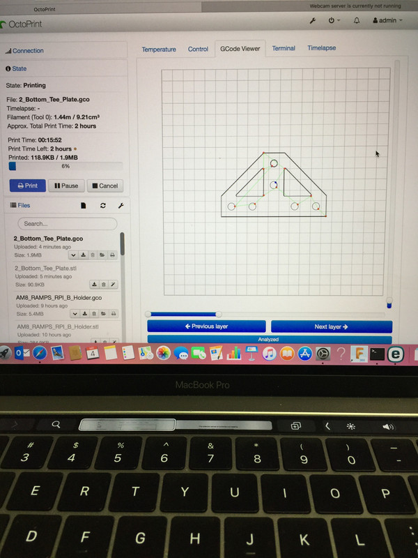

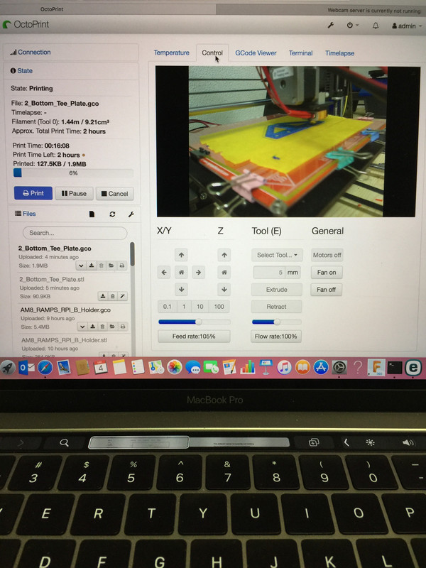

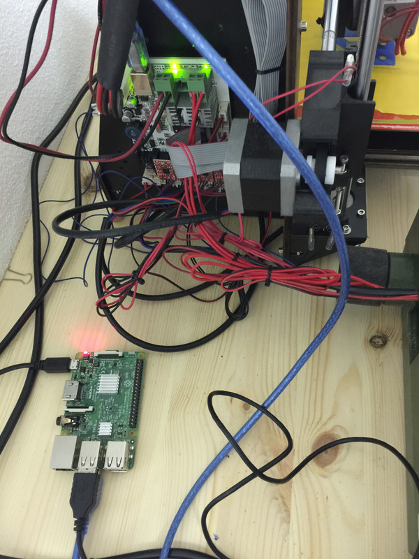

Toch de stoute schoenen maar aangetrokken en aan het rommelen geweest.
Mijn raspberry pi 3b vertoonde al langer haperingen in mijn films met kodi als mediaplayer en ik zag dat de nieuwe versie pi 3b+ al ff uitwas en beschikbaar.
Goede reden deze aan te schaffen en de oude nieuw leven in te blazen als octoprint servertje.
Was eigenlijk super simpel en draait zover ik kan zien prima.
Enigste was ff kijken wat goed draaide als printerprofiel voor de ctc i3 b en eigenlijk wat werkte was de original prusa welke connectie wou maken en waar de besturing van werkte.
Is nog ff kijken wat het resultaat wordt, gaat en stuk langzamer dan via SD.
De eerste laag was knudde welliswaar maar er moet nog het eea ingesteld worden.
Voor de print maakt het niet zo heel erg veel uit gezien het een bodemplaat is voor de AM8 die uit het zicht zit.

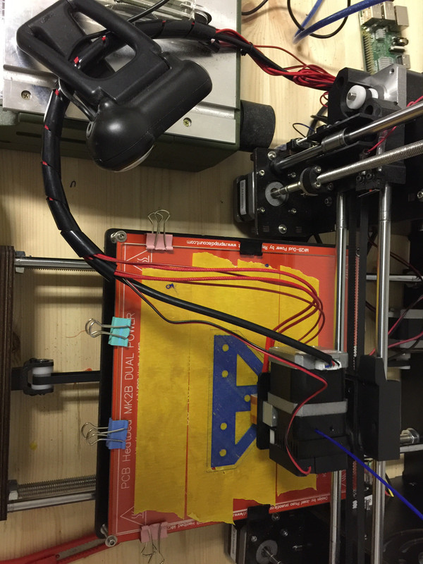

Ik had een oud Logitech webcam die werkte direct, niets nodig verder.

Kind kan de was doen ipc, kosten voor mij waren raspberry 35 euro, usb lader action 4.5Ma 5 euro en een sd micro sd kaartje 16Gb wish voor 5 euro.
Meer was het niet.
